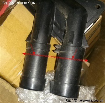

二手车原来暖风管的两个接头直接是断掉了,车主两根小管子剪了直通,没有暖风(后来发现大水箱的节温器也没有)。修理厂说必须要换小水箱,换小水箱就要拆仪表台,手工就是300,建议我不要弄。
因为之前的图片丢失了,我拍下我新买的水箱接头划线说明下。水箱接头断得很不规则,修平后只有双红线向上那样不到1CM的长度,插上暖风水管的接头,短的单箭头线位置还裂开了,雪上加霜。看图吧
小水箱很便宜,买来后想了想有点舍不得钱,又怕他们把车拆出啥问题来,没着急换。从断口加水到小水箱测试了几天没发现漏,这是好事,说明只是接口断掉了。喜欢改装,就决定先用外补的方式来处理,不行再换。水箱接头外径是28,内径是22,水管接头是22*18,买了32*28、28*22、22*18、18*16四种规格的铝管各10CM,一瓶耐高温300度的AB结构胶。![]()
