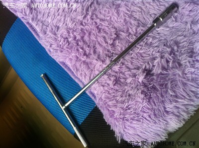

12的套筒  这个必需有  不燃拆不开喷没嘴支架

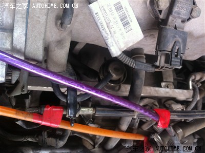

拔下3根管子   两根应该是油管 一根气管  拆下4个喷油嘴插头, 拆掉12MM固定镙丝  燃后用力拔出下方油嘴
去掉卡子  用力拔出喷油嘴 顺便把支架也洗一洗

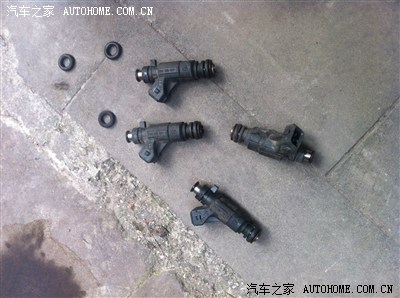

拆下来的喷油嘴  有四个胶圈 一定不要搞丢了

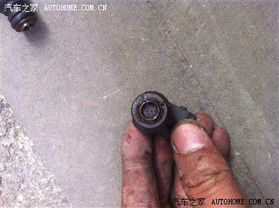

哈哈  一年没用过的喷油嘴  你说有多脏    首先是把外表洗干净

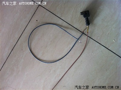

我觉得接线麻烦  就剪掉了一个喷油嘴插头  接了两根线  正负级一定要看清楚  白线为负级
家里务用的电瓶  标致408的原装电瓶

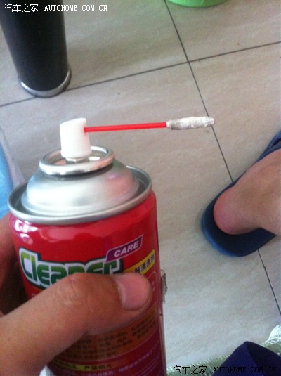

化油器清洁刘  喷头 用的水管白胶带加大加粗  并用502固定一下   接上插头 把喷嘴噻进喷油嘴中  通电后能听到阀门打开的声音   按下化油器清洁剤     通电时间在5秒内  连续两到3次  开始出的是一根线   后面就是喷雾了  (这个过程 一般单人很难完成    我是用电烙铁焊上负级   一手按化油器和拿住喷油嘴   一手拿正级搭电 )

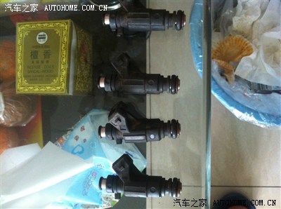

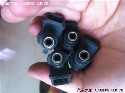

清洗好了的喷油嘴
看看效果  相当干净
哈哈  干净的说     装车我就不写了吧    一定要注意  两头胶圈上一定要摸点机油  或者黄油  这样密封效果才好    看能不能升个精哈
