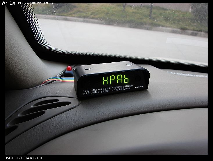

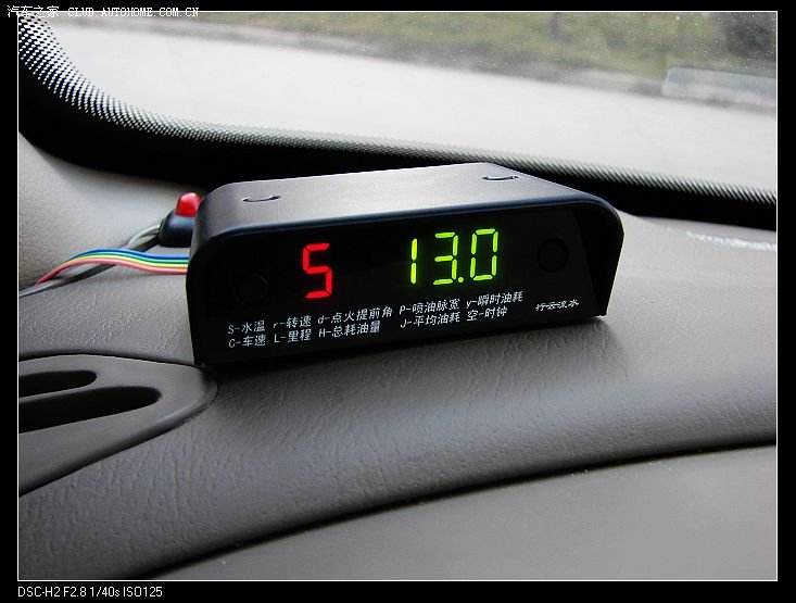

昨天订购的“行云流水”行车显示器到货了,很好安装,也不需要拆卸什么。

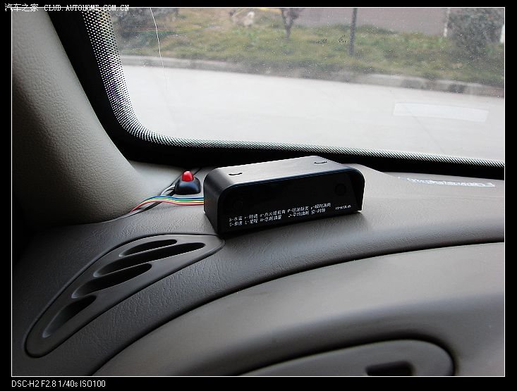

我把显示器放在这个位置了,不影响视线,还比较方便操作。反正是自己的车,爱怎么搞怎么搞。

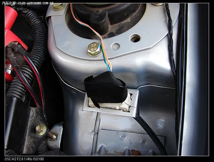

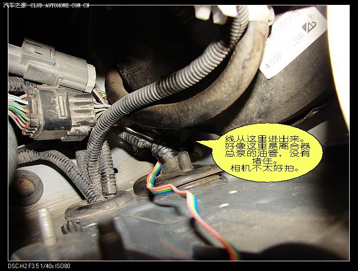

从驾驶室把线引出到发动机舱
我用了最土的保护方式。以后找找看有没有相应的插头,这样的确有些难看而且不太牢固,最讨厌的是还不能防尘!
打开点火开关后,首先显示电喷的软件名称

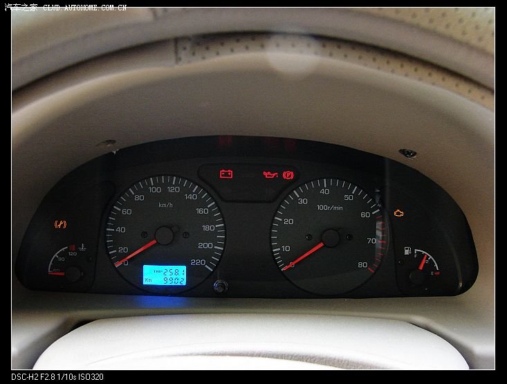

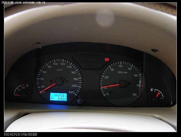

这时的仪表是这样的(我的车原来有故障码:P0318,按一下行车显示器就消失了。下次打开还有,但是仪表上已经没有故障灯了)

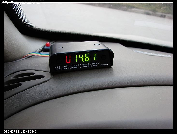

然后显示电压
早上还是比较凉的。进来合肥气温回升,水温居然有13摄氏度

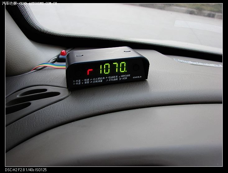

点火后,转速初始有1000多转
和转速表比对一下,注意EOBD故障灯已经没有了。
根据说明书,油耗等的设定还需要在加油时校准,慢慢来吧。其实主要是看看一些数据而已,油耗需要不断校准才有意义。另外根据行车显示器上的数值,我的车水温稳定在83摄氏度,就是说节温器应该是好的,这说明海域的水温表还是不太准。
