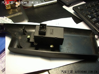

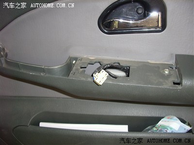

            首先按下驾驶位右前玻璃下降按钮,发现右前门安钮灯灭。再去按右前门按钮,用耳听升降电机声音,无声音。再往上拨按钮,电机有反映。判断右前门按钮两组双投开关中一组常闭不通。拆下下图中的两个螺丝
拿下拉手上装饰板。
拆下上面的开关。

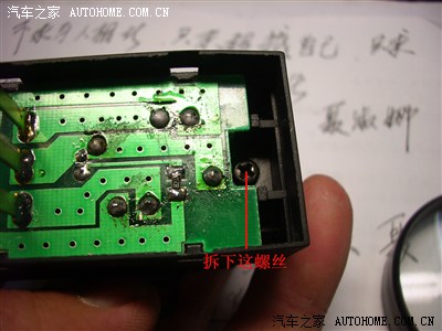

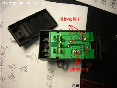

经过测量,一组常闭不通。进行解剖。拉开下图中的盖班,上面有四个卡口,用小螺丝刀撬一下,很好拿下。拿下后焊开焊点
拧开下图中的螺丝

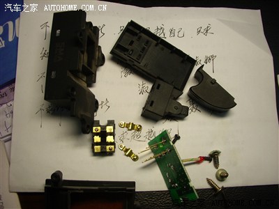

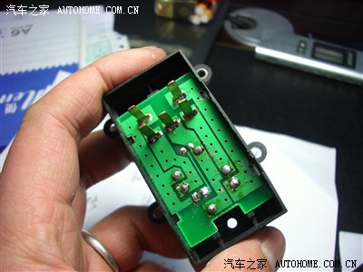

拿下线路板后的样子

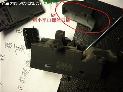

拿下下图中的部件,用小螺丝刀轻轻撬开上图中的按钮。
撬下后
最后拿下核心部件。

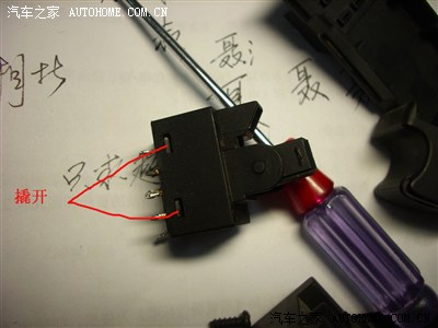

按图中的指示(那边还有两个)撬开     。下图
撬开后

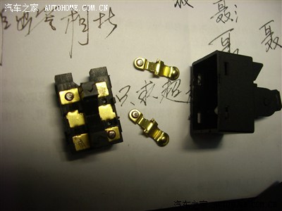

原因是触点接触点氧化,或者接触面太小。完全解剖后的样子见下图。
按下图部位用烙铁薄薄镀上一层锡,用小锉修平

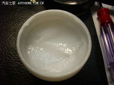

最后组装,过程中活动部位,加润滑脂。
焊开部位从新焊好
