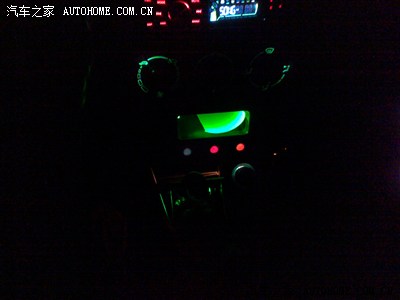

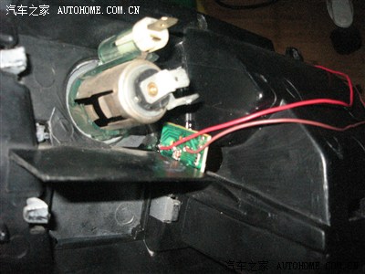

偶得紧急出口内LED一条,上面带绿色LED四枚,还有202贴片(2K电阻),剪下来串联2个LED,飞线做了两个实用照明!
烫这个洞冒了好大的烟!这个洞应该找个透明材料堵一下,回头再说吧!
灯放左侧防止刺眼!如果外泄太大用记号笔涂黑!我把外侧涂黑了!灯光挺美的!呵呵
用502或AB胶固定即可,不用涂太多,回头上夜光效果!
顺便说下取电位置:正极接到点烟器照明灯(受灯控),负极接点烟头负极。
