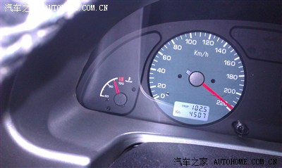

这是不开暖风风扇启动的位置
以前开暖风时候的图片
现在的水温基本上90多一点风扇就启动了一直扇到90下边点就停了,还有油表也准了不像以前上下乱窜
