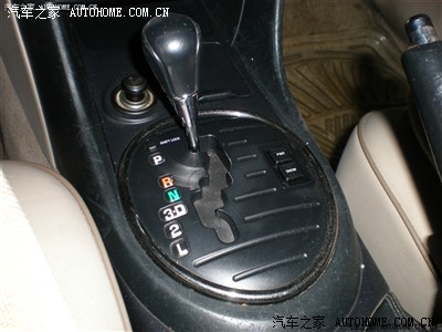

        97年,借朋友她爸的皇冠2.8,(那时此车可高档的不得了,价值70多万),我和一在驾校当教练的朋友一起去机场接人,朋友是教练,只开过手动档的车,他当然不会相信我的水平,他开,一路放着音乐,欢声笑语,走了20公里时突然问我:“这车我油门都踩到底了怎么只能跑140?再也开不快了,”我心想不可能,我开过180呢,一看转速表超红线,水温高,再看档位没在D档,挂到3档了,赶紧叫停车,水箱开锅,后加水,发动机异响,最后大修发动机,花费巨资修复
凌志200,上图是非常常见的变速箱档杆,还有一种直上直下的,一不小心就会挂到3档上,小心中招

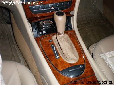

        一开奔驰的朋友,有一天突然打电话给我,说他的车不知道怎么了,油门踩到底,只能跑40公里,再也开不快了,我赶紧问他,跑40公里时,转速多少,他说6000多转,我赶紧告诉他,停车重新挂档,问他这样已经跑了5公里了,我那个汗呀,还好市区堵车多一些,要是不堵车,发动机就这样一下完蛋,
奔驰E,这种变速箱高档车常见,挂在D档时,向左碰,一不小心就会碰到1档,永远1档,好车密封好,再开着音乐,不看转速表,听不到发动机转速的声音,那您可惨了,可不要说我没告诉您呀,小心

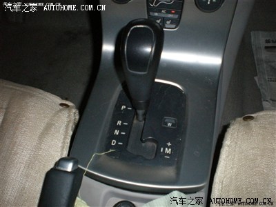

沃尔沃40,很多车是这种手自一体变速器,当您玩手动时,高兴或被分心时,一定不要忘了,还在手动挡呢,这时的变速箱根据时速,它只会自动减挡,不会加档,降到1档后永远是1档,如果您好车音乐声大,不看转速表,又听不见声音,小心中招呀

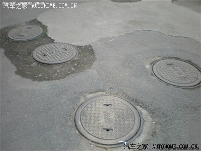

        2006年的一天早上,本人在小区掉头时,一档转弯压倒井盖,井盖翻起碰了一下底盘,感觉碰的很轻微,可档位卡在1档,换不成档了,去修理厂抬变速箱,分解后发现变速箱一轴被撞弯,花费可观
不知道像这样一踩就翘起的井盖在您的小区有木有,一定记清它的位置远离
图中有一个是松动的,一压就翘,我一个朋友好多年前,车就遭井盖暗算,磕漏油底壳,找个路边小店去更换油底壳时,刚好碰见一老外租的车油底壳碰烂,居然用补漆的腻子补烂的油底壳,油底壳都不用拆,省时省事省钱,加机油走人,看了巨汗呀,看来黑心的国外也大有人在呀

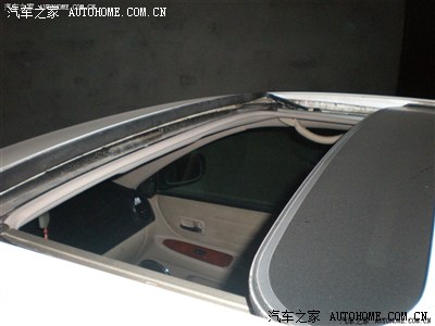

1、 天窗排水孔
凌志200,这个天窗已经非常脏了,就是抹布擦一下的事,这只能靠自己了,洗车工不会给你擦这里的

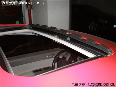

       我说再高档的车,也做不到天窗密封不漏水,大家肯定不相信吧,那我换一句话说,就是所有的天窗都漏水,那为什么我们在车里感觉不到漏水呢,这要从原理说起了,天窗的下面四周都有排水槽,正前方左右各有一个排水孔,顺着两个A柱排到车外,要是排水孔不畅或堵死会怎么样,能从头顶滴下来的你要偷着乐了(因为你能及时发现天窗漏水),而大多数车都不会从头顶漏下来,而是从AB柱内往车底板流,水流的不多时地毯里面永远是湿的,而脚踩的外面因为你铺的地胶或垫子你又发现不了,地毯里面发霉发臭,腐蚀车身,这种情况是最糟糕的,因为您根本发现不了。
这个就是我说的那个沃尔沃,干净多了吧,可惜晚了
我就碰见朋友的沃尔沃,才跑了5万多公里,雨下的大时,水都从地毯里面渗漏出来了,脚下全是水,问我是怎么回事?还不知道是天窗漏水,最终是拆掉所有座椅和地面装饰晾晒了好几天,才干透,但伴随自己的异味是终身的,车身加速生锈是必须的。朋友说早就发现地毯有水了,想着是从车底外哪进来的,唉,让我说什么好呢?
预防其实非常简单,至少每年打开天窗,用抹布擦掉排水槽里灰尘堆积成的淤泥。很简单的小事,造成严重的不可逆转的后果,孰轻孰重?车友可自己检查一下,可别堵死了还不知道,动手能力强的可用矿泉水瓶往排水槽里倒水,看排水流畅不,是不是一下就流走了,不流畅想办法疏通,不行到修理厂用高压气枪吹通。
