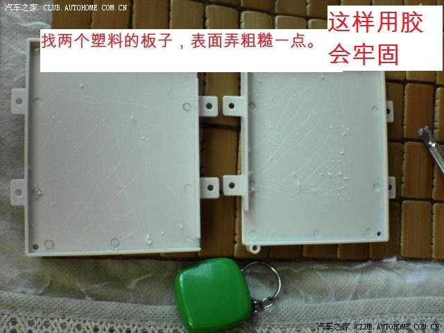

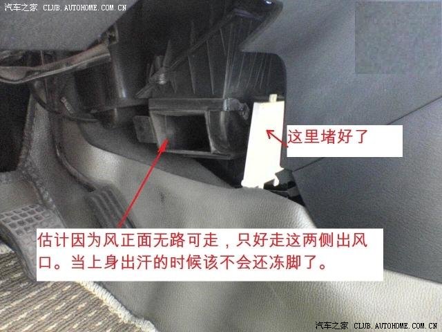

这个事是前阶段顺手做的,现在天凉了感觉效果不错,所以再发过来给北方的朋友参考。华普车友基本上用暖风都有这种感觉一是无论打到什么档,哪个口都出风;二是,冬天上身热的能出汗可脚还是冻的。看一下暖风的下出风口你会明白不冻脚才是怪事!因为在它的正面是两组主出风口,两侧正副驾驶位置的出风口加起来也没有正面的那个大,而且正面那个是两组直吹的,结果都吹到烟灰缸背后的那个位置了,暖风也用了暖那部分的塑料而有害无益。看下面的图就明白一切:
