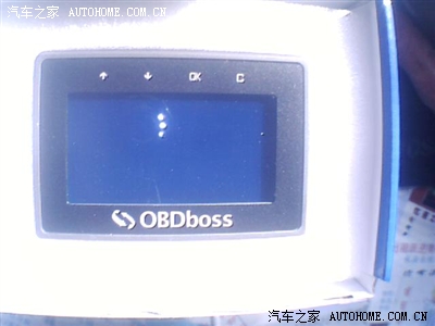

这是显示器冷光白字,挺清晰晚上不晃眼

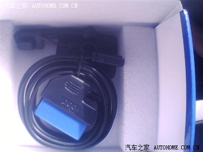

这是数据线,1.2米的,

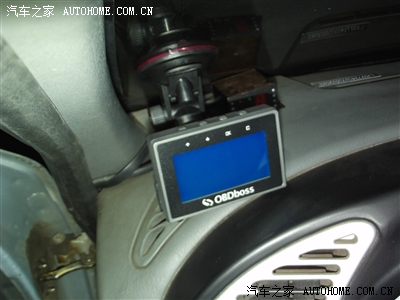

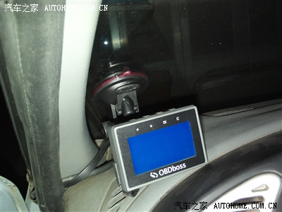

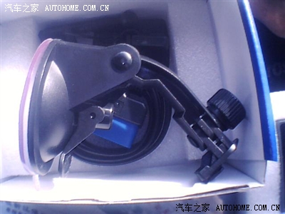

这是吸盘支架,可能是卖家老板送的,原装的是粘在仪表台上的,数据线下面就是,现在成两个支架了
这是安装指南,挺简单的,

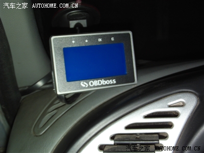

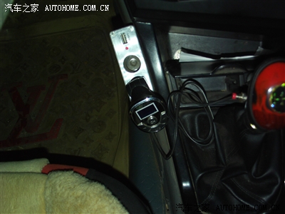

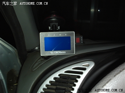

这是安装好的显示器
再来一张
挺好看的
照的不是很清楚

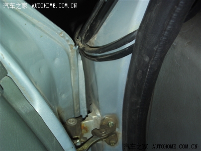

线是从这里走的

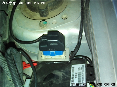

这就是电脑检测口OBD借接口
对准插上就行

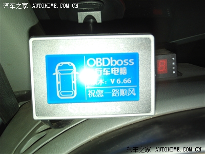

这是开机画面,本来左边这个汽车图标能设置汽车标志,可惜没咱华普的标志,就选了个其他,就成这样了,
这时打开钥匙的画面,还没打火

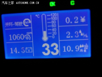

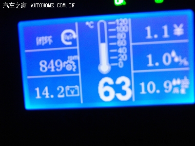

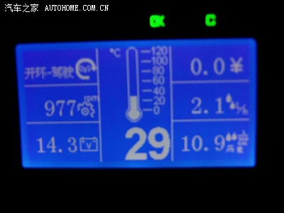

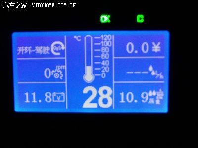

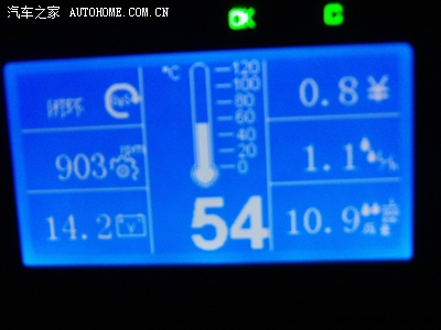

打着火了发动机转速977转,电压14.3V,怠速油耗2.1个,今天下午安装好以后跑了一趟10.9是历史油耗,刚打着火发动机温度低,发动机状态显示是开环驾驶,水温成29了,右上角是输入油价计算价格的,显示跑的路所花的油钱,
水温33度了

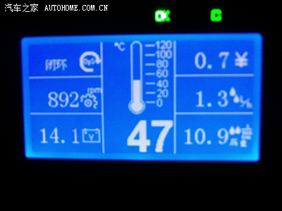

水温47度了,发动机状态变成闭环了,油耗也显示1.3了,

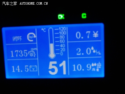

加油到了1735转了,电压14.5V,

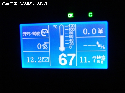

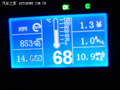

68度油耗显示1.2,转速853转
这是熄火了,没了转速和油耗,

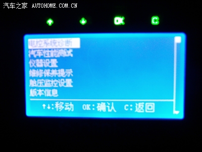

这是功能设置,还有子菜单,

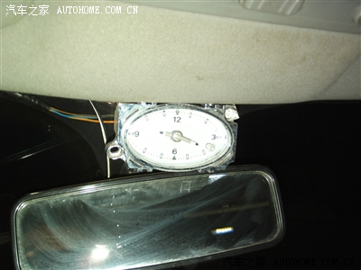

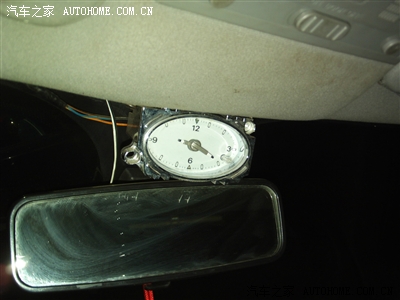

这是从福特车上卸的电子表挺准的,就是没了外面那个装饰框,车停脏的后视镜一层土,没擦干净
今晚刚拍的9点20分
