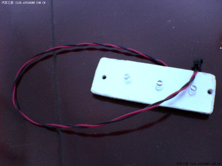

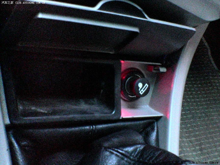

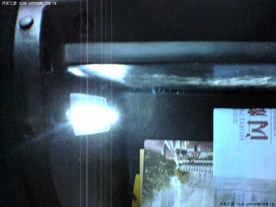

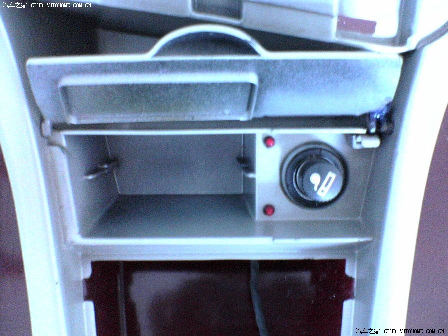

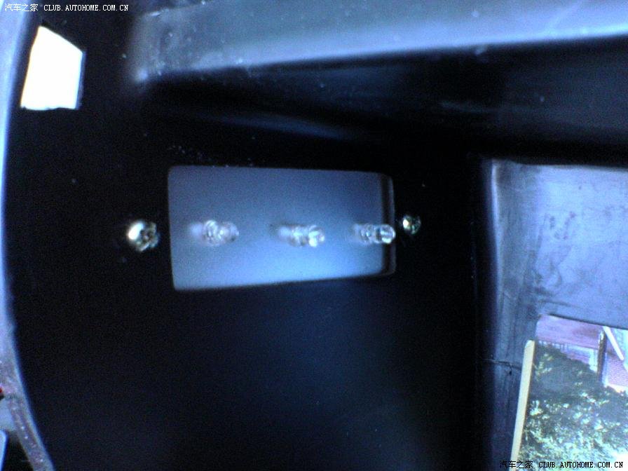

本人是老烟民了,这晚上开车想抽烟这个麻烦啊,烟灰缸那个地方黑乎乎的,很留神也会把烟灰弹的哪儿都是,烦的很。所以一直想给烟缸那加个灯,可一直有个问题困扰着,也就一直没有加,那就是原来一直想象烟灰缸盖下面应该有个小开关,打开的时候灯亮,关上的时候灯灭,就是这个问题没想出解决办法。直到前阶段看到班长给手套箱加灯的贴子,一语道破机关
,原来接点烟器边上空闲的那根点烟器灯线只是在车打开夜行灯状态下才通电的!所以在这里隆重的感谢班长,并致以崇高的敬意!问题解决了,那咱就动手,当然本着搂草打兔子的原则,那手套箱咱也别放过,一并加上!可到汽配城找了半天,居然没找到卖这东西的,问的我都烦了,一问手套箱灯组件哪都没有,算了还是自己动手做!只是小开关也不好找,那咱就省了,反正就开小灯时才亮的,不用开关也没什么。不是好象FKS的手套箱灯就是常亮的。
