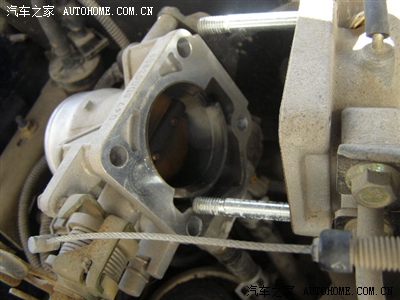

近来油门发皱!尤其冷车头次启动。轻踩不动,一使劲又窜一下。以为是油门线卡,其实不是,应该是节气门那里脏东西,看到爱鼓捣的车友都清洗节气门。也有些手痒痒。今天,也清洁了节气门那里。是清洁,不是清洗,因为就用布擦了擦。节气门没往下拆
拆下进气管
还连着好多线和管子就没往下拆
用布蘸了清洗剂,左手扳着气门。用止血钳子伸进去擦干净。
没照清楚将就着看吧。
装车后怠速高,900左右,想调节那个螺丝,但是没动!等开出去试试。再说!其实清洁节气门 不拆下来也可以。主要是清洁门缝那里。门上,管壁上的脏东西已经生成,不会掉下来。不影响什么。
