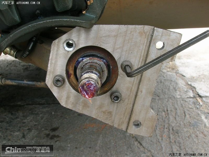

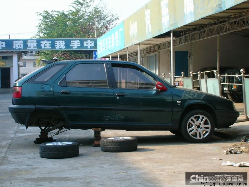

这样就动心把后刹车由鼓刹升级到碟刹~但由于富康的特殊后悬结构~
改碟刹真的不容易。初步论证有两个方案:
a、换塞纳的后悬总成。但成本实在太高;
b、参照其他车型自己改。我选的就是这个方案。
不多说了~看图吧:

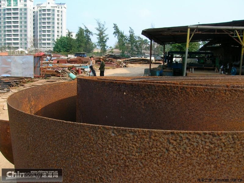

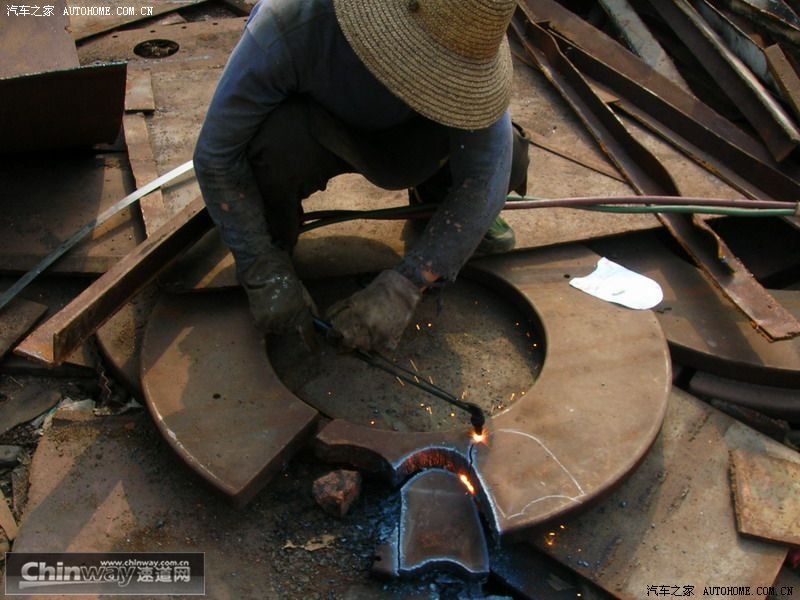

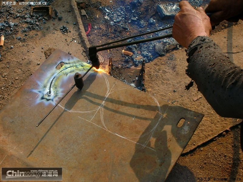

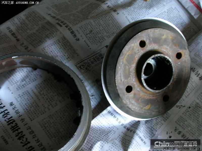

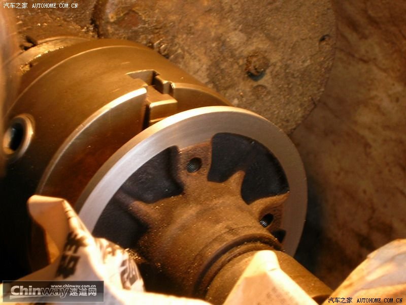

去废品收购站淘宝

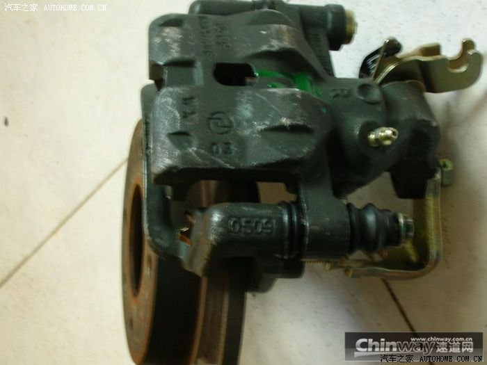

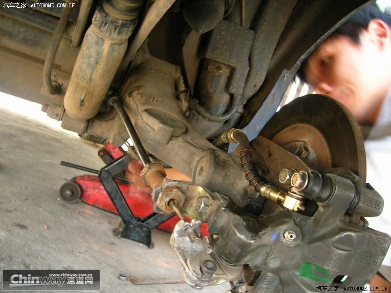

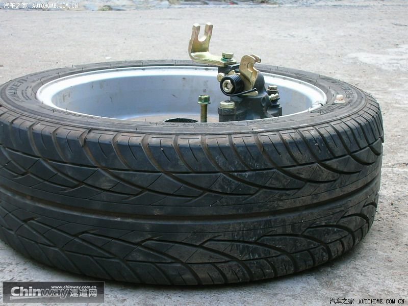

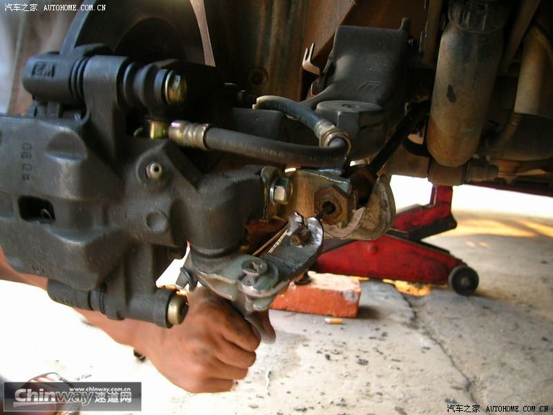

接手刹

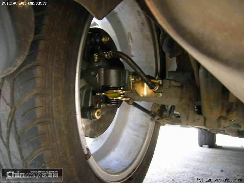

改后试车,效果非常的好~感觉很平顺,点头现象得到相当的抑制!
一般市区开车,刹车时。后刹有很舒服的拖带,令刹车更稳!
在时速40、50、60抱死刹车~车轮印几乎一点不偏~非常令人放心
高速150刹车~~距离很理想~而且出奇的稳~远比我预想的好!
DIY最好的一点,就是改装成本非常的低~这套后刹该下来,居然不到3000——爽!

跑了半个月,今天回厂检查,两个问题:
1、油管在车剧烈颠簸时,被后悬和车身夹~管壁有损伤的痕迹。
2、手杀线短了一点,在车剧烈颠簸时车会有自动后刹的感觉~
问题都解决了
调手刹
刹车油管换了个方向走位,问题解决
调手刹线
找最短距离从新走位~并尽量调长
