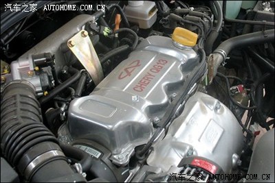

奇瑞SQR372
使用车型:奇瑞QQ
这是国内首款采用DOHC顶置双凸轮轴结构的3缸小排量发动机,它是在奥地利AVL公司提供技术支持的情况下,奇瑞自主研发的,它的最大功率为38千瓦,最大扭矩70牛米。由于排量较小,多气门发动机在低速时容易出现进气负压,虽然功率大出很多,但它的低速表现仅与368系列相当,但在高转速时由于进排气效率更高,它的动力优势就十分明显。由于燃烧效率更高,它的排放指标也能够满足更加严格的排放法规,从综合表现来看这台SQR372发动机还是比368系列上了一个台阶。

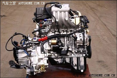

465系列
使用车型:长安、哈飞、昌河、一汽微面车型,哈飞路宝、昌河爱迪尔、双环小贵族
465系列是最初引进铃木技术生产的,它是国内生产厂家最多,产量最大的发动机系列,国内生产的绝大多数微型面包车都采用该系列发动机。哈尔滨东安动力股份有限公司、柳州五菱柳机动力有限公司和重庆江陵发动机有限公司是465系列发动机最大的几个生产厂,465每年的产量可以达到几十万台。该系列发动机最初都是化油器型号,后来各个厂家都对其进行了大量的改进,目前已经全面升级为多点电喷系统。465系列为直列4缸,顶置凸轮轴8气门结构,几个厂家生产的465发动机结构和性能都大同小异,它们由于冲程尺寸的差异排量在970CC-1051CC之间,最大功率也基本在30-40千瓦之间。性能已经比较落后,但由于技术成熟,成本低廉,维修保养方便等原因,一些入门级的微型轿车也采用该系列发动机作为动力。

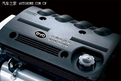

吉利3G10和比亚迪BYD371QA
使用车型:吉利熊猫、比亚迪F1
这两台发动机都是以丰田1KR-FE为基础,采用逆向开发的方式设计生产的,它们结构和参数几乎完全一样,均为直列3缸,双顶置凸轮轴12气门,并带有VVT可变气门正时系统,6000转时可以输出最大功率50千瓦,3600转左右可以输出最大扭矩90牛米。这两台发动机均达到了国内最严格的国4排放标准。从技术、性能、环保等多方面来看,这两台发动机均大幅超越了368、376两大系列及其衍生型号,是国内最好的小排量三缸汽油机。

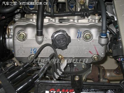

长安江陵JL474
使用车型:长安奔奔
JL474发动机是国产化的铃木G13,最早使用在合资车型羚羊上,后来又用在雨燕、奔奔等多款车型上,JL474相对G13做出了一些改进,比如由电子点火取代了陈旧的分电器点火,并匹配了德尔福的电喷系统等等。JL474发动机采用SOHC顶置单凸轮轴结构,最大功率63千瓦,最大扭矩110牛米,无论结构、技术还是动力表现,都与三菱4G13十分接近。

长安JL475Q8
使用车型:陆风风华
长安生产的这台1.5L发动机与雨燕使用的M15A没有任何关系,它与474系列一样都是源自铃木G13,只是增加了排量。JL475Q8发动机的最大功率为70千瓦,最大扭矩137牛米,动力指标一般,但调校和匹配尚可,装备此发动机的陆风风华低速扭力充沛,动力表现活跃。

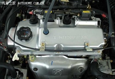

三菱4G18
使用车型:比亚迪F3、华晨骏捷、骏捷FRV、众泰2008、飞碟UFO、海马海福星、东南菱帅、哈飞赛豹、赛马
三菱4G18是国内应用最广泛的1.6L排量发动机,它采用SOHC结构,最大功率74千瓦,最大扭矩134千瓦,动力在同排量发动机中处于中游水平,调校比较注重低速扭矩输出。这台发动机技术和动力都不算出色,之所以被众多厂家使用,主要是因为它成熟可靠,并且是在该排量上为数不多的外销型号。

三菱4G93
使用车型:华晨骏捷、尊驰、酷宝、风行景逸、哈飞赛豹
三菱在国内生产的发动机,绝大多数主推型号都为SOHC单顶置凸轮轴结构,1.8L排量的4G93则主推的是DOHC版本,但没有配备MIVEC系统,它的最大功率100千瓦,最大扭矩165牛米,动力在同排量发动机中已经处在较高水平,但由于配备这款发动机的车型自重都比较大,实际动力表现并不算出色。

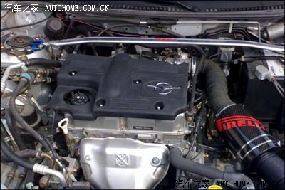

沈阳三菱4G63系列
使用车型:中华尊驰、中华骏捷、中华酷宝、长城嘉誉、飞碟UFO
三菱4G63是自主品牌车型中应用最广泛的型号,这台发动机为SOHC16V结构,轿车使用的横置前驱版本最大功率在90-95千瓦,最大扭矩在180牛米左右,这台发动机在技术和性能方面都已经落伍,吸引众多厂商的是价格低廉和成熟可靠的技术。不久前4G63推出了配有MIVEC可变气门正式及升程系统的版本,最大功率和最大扭矩分别增至105千瓦和185牛米以上,动力有了大幅提升,同时噪音、振动和燃油经济性等方面都有所改善。

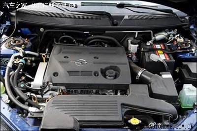

马自达LFX
使用车型:奔腾B70、B50
目前马自达6、马自达3使用的型号,DOHC16V结构,带有可变惯性进气和可变气门正时系统等合资车型上较为主流的技术,其最大功率和最大扭矩分别为108千瓦和183牛米,由于是马自达原厂的运动化匹配和调校,该发动机的动力表现在同排量型号中属于比较出色的。

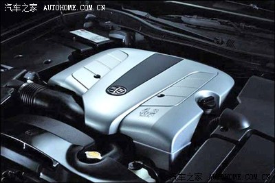

丰田3GR-FE
使用车型:红旗HQ3
3GR-FE是丰田后驱轿车平台上的主力发动机型号,它排量为3.0L,采用DOHC24气门结构,配备双VVT-i可变气门正时系统,最大功率170千瓦,最大扭矩300牛米,这台发动机技术先机,动力响应及平顺性也十分出色。
