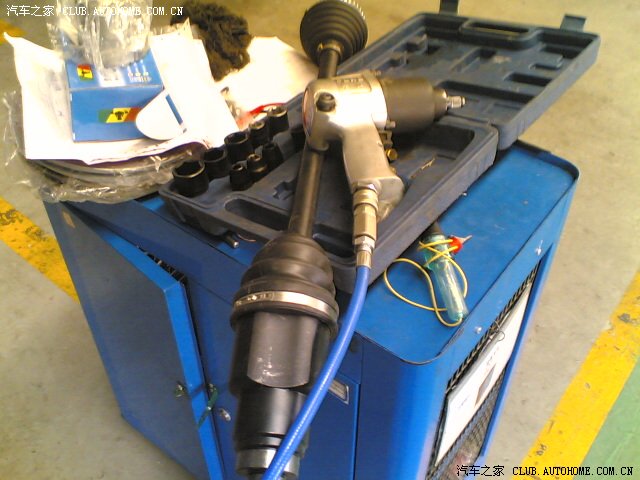

前几日接到4S通知,要我去做免费6项检测,昨天去后说明情况,另外我的车前论在60--70公里阶段前面就会左右轻微摆动,一过70马上就没事,希望能够检查下,还好,碰上的修理工小李给我仔仔细细的查了下,最后是前论传动轴松眶造成的,换了两根传动轴,好了,现在不摆了,很稳定,在这谢谢北京奥润的的修理工小李 另外说明在保中,不收费 就这东西
排气管子用13个月了,有点水锈,但问题不大,我看依然能再用一年
