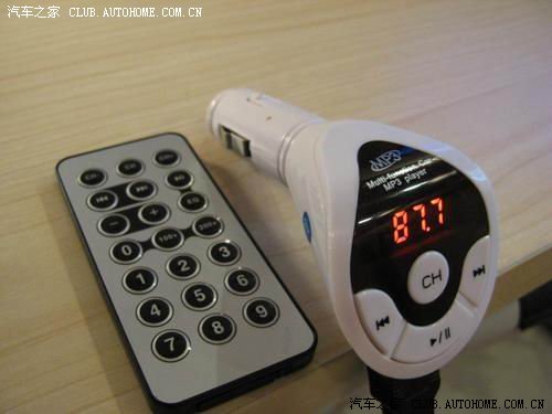

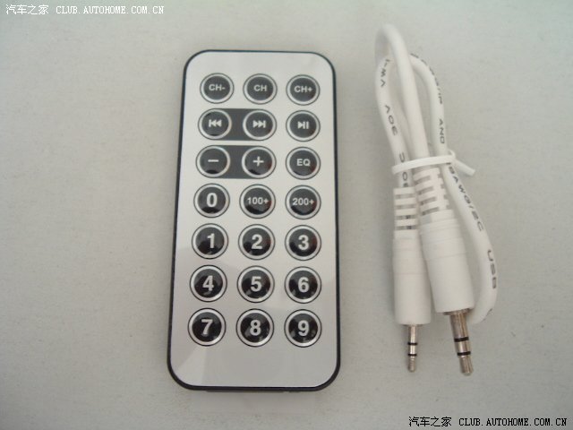

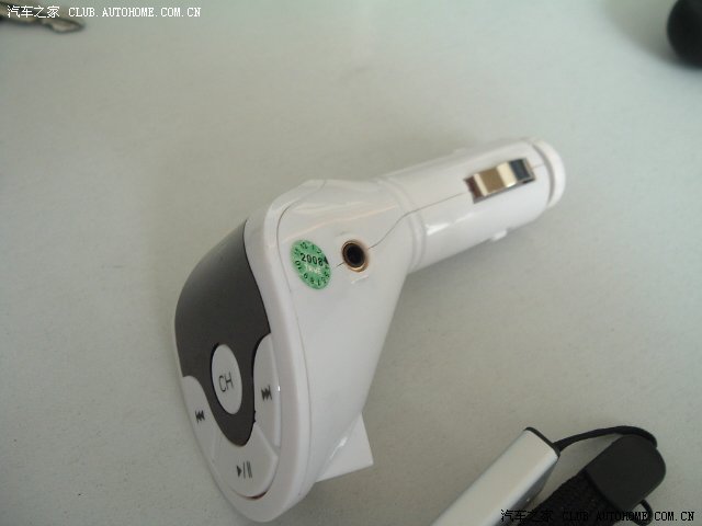

小海接回家已经快三个月了,总体感觉还是满意的,尤其是经过走合并做了强制保养后,感觉越来越舒服了,前些天跑了一趟长途,回家看望父母并喝亲戚的喜酒,行前将油箱加满油,部分高速、部分一级公路,路上一般保持在110公里时速左右,到家后在街上跑了三个来回吧,返回单位时里程表显示511.3公里,再次加满油190元整,单价6.06元/升,合百公里约6.14公升,觉得非常可以了。发动机的噪音也感觉更小了,操控也更加顺手了,反正看哪都舒服! 然而在满足之余,又有遗憾的地方了,大家都知道小海的音响是不支持MP3播放的,虽然有CD,但一是最新的歌来得慢,二是经常买碟要掏钱包花米呀!咱小海用户不就是米少些吗?于是我想能否来个一劳永逸的办法彻底解决呢?有想法就要付诸实施,经过一番努力,终于达到目的,且效果非常不错哟!且听我慢慢道来: 上淘宝去,果然有好东西,名称叫做“可插U盘全频数码管数字点歌遥控车载MP3发射器”,连邮费59.98元,

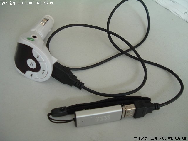

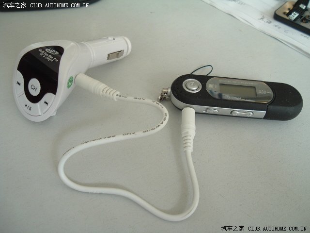

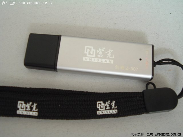

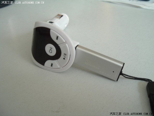

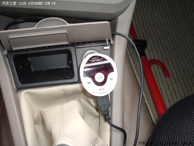

收货后立马安装试听,开始通过配来的3.5mm插头转接线将MP3与发射连接后插入点烟器电源插座,打开车钥匙到第一档,发射器的数码指示灯就正常显示了,然后打开车上收音机电源,按下收音钮,手动将收音频率调整到当地没有播音电台的频率,如我就调整到87.9KHz,再调整发射器上的频率与之相同,立即喇叭里可以听到MP3播出的音乐啦,但是总感觉不如听MP3直接播放的音质,声音发闷、平淡,令人失望。这里请注意宝贝的名称中有可“可插U盘“几个字吧,何不试试呢,于是拿来一个1G 的U盘,拷入几首刀郎的歌曲,将U盘插入发射器的USB接口再试,哇哈!马上平淡变神奇了,音量调整到55到60左右,高音明亮,低音浓厚,刀郎那稍带沙哑而苍凉的西北大漠特色的翻唱顿时让我心旷神怡、血脉喷张!成功啦!之后到网上狂下载,有流行通俗的、民族的,外国的,有相声,戏曲,有小品,一个长途下来,既不用换碟,也不会重复,更不用花米买碟啦,感觉就一个”爽“!咱的小海也升格上档次罗! 发射器还带有超薄遥控器,方便后排的乘客操作控制,方便! 几个小问题:1、为避免每次开机搜索调整收音头频率,可利用音响的储存功能,将该频率存储在某个存台键上,如我就保存在“6”号键,要欣赏MP3时,只要轻按下“6”号键就OK。2、如遇MP3突然无声,且频率指示灯也不亮时,不必紧张,大多数情况是发射器里面的保险丝因保护作用而烧断了,只需旋下底部的塑料螺母,更换里面的0.5-1A的保险管即可恢复正常了。3、为不至于U盘直接插入发射器影响行驶换档,可用USB延长线将U盘连接并放在点烟器前面的小盒里就不碍事了。 遥控器和3.5mm接头转接线
1GU盘
发射器的USB接口
发射器的3.5mm接口
插入U盘的连接方式
插入MP3的连接方式
通过USB延长线连接连接U盘
最后安装摆放的发射器
U盘可放在点烟器前方的小盒内
