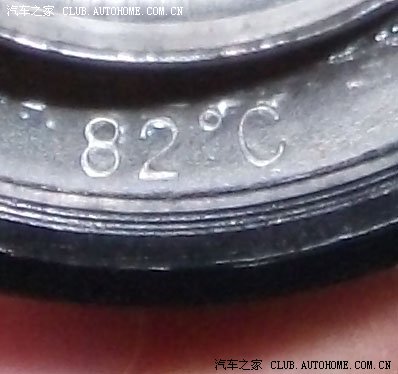

注意事项:1、节温器必须选择原厂型号82℃的(南方地区、多年老旧车水循环通道脏堵严重的可适当降低温度、最好不要低于72℃,再低水温会上的很慢)。

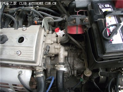

1、拔掉两个氧传感器及凸轮轴传感器插头,拔掉点火线圈插头,拆掉点火线圈(4颗10mm螺栓固定)、有条件可拆掉点火线圈支架(如图、3颗13mm螺栓)。
2、拆下出水口两颗10mm螺母,下面一颗需要50mm加长杆。拆开下水管后会有一些防冻液流出。

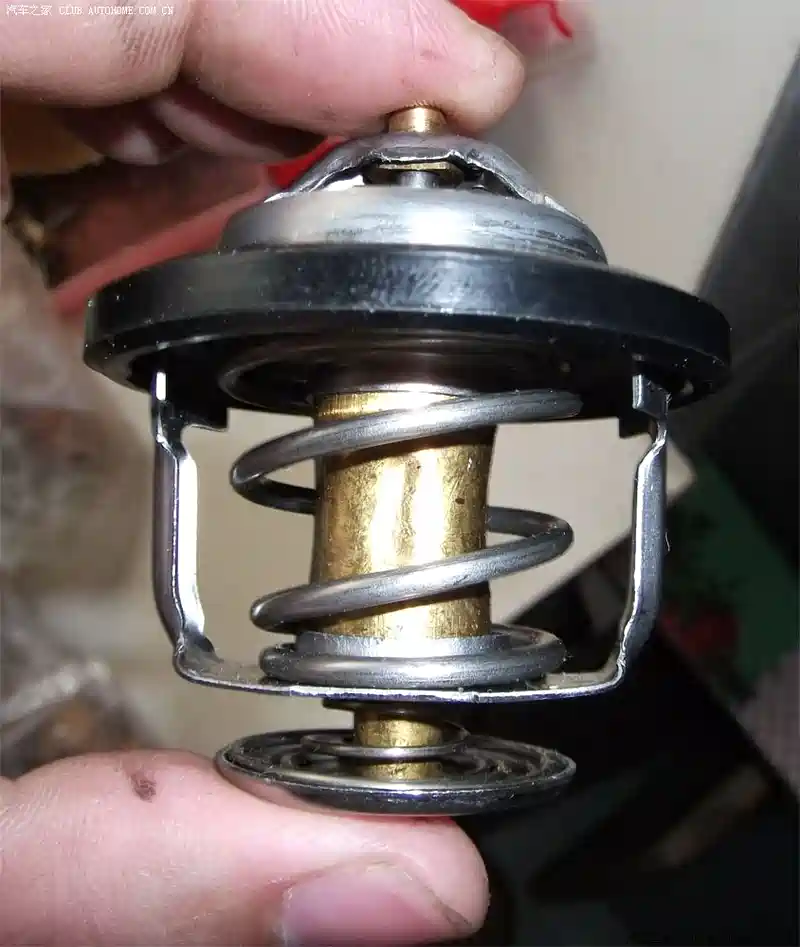

3、这是使用了3年多的节温器,用钳子或改锥暴力取下。
