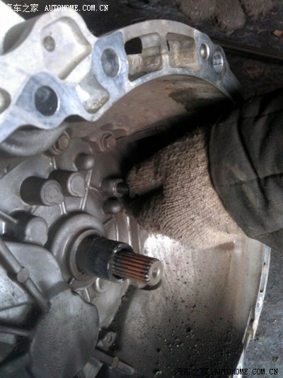

今早发现 离合器高一脚低一脚的。开了一会儿,开始打滑……
于是,等红灯起步时,挂上3档,踩住刹车,松开离合,然后抬起刹车,哇!走了耶!!踩油门,平稳起步……欧耶,我的车变自动档了
找个地方,拆!

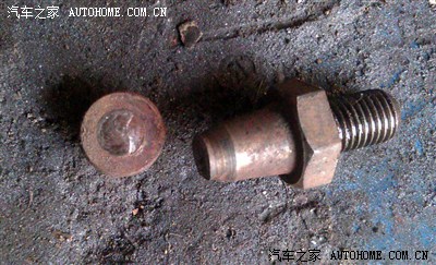

首先,这个东西断了!

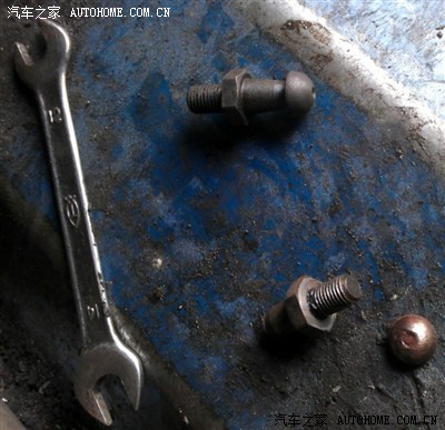

这叫什么?小蘑菇?
找到个新的 拧上!

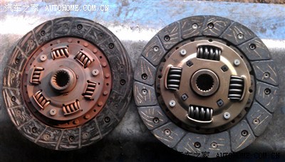

换下来的片很快就要磨铁了…… 9万公里,新的片上写made in korea,看起来不错!
装好试车,跟踩棉花一样,这叫一个轻啊…………
