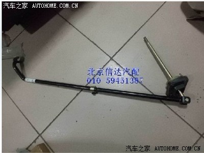

班长,今天更换了一个换挡机构(如下图)因之前换挡间隙有点大,所以才换的。。包安装150块
有如下几个问题:更换完后,挂挡是好挂了,,可是如下问题:
    挂到三挡和五挡行驶时底盘下面排挡杆子会震到,碰到排气管。。有哒哒的声音。。。修理处调了好几次都说没办法。不知道是不是没用心调。。只有请班长长了。。(没更换新的换挡机构前五挡也会碰到排气管,我已为只要更换新的就不会了,,
一挡,二挡和四挡不会。。。
班长和各位给我想个法子,怎么解决。。。。
