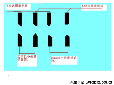

  一般车辆在使用几年后,因使用中的非正常愿因,会造成启动机及引擎的飞轮齿圈非正常磨损  , 而它们的齿形一般齿的有两种,见下图所示,如在使用中不慎在着火后再打马达,将会造成飞轮齿圈和起动机小齿的刃口磨损,磨损后形成的平面,为吸合认齿造成了互相顶齿可能,使认齿不进而不能到位的概率大大增加,这就是有很多车在电瓶等没问题的情况下启动时只能听到嗒的一声而启动机不运转的原因,(过低温地区因起动机缺乏保养的运行滞涩也会产生此情况,可保养起动机处理),但大部分都可参找我图片所示意修复,使其在结合时不互相有平面对顶,就不会出现你所产生的情况,切记:拆起动机一定要先拆电瓶线。
    正在使用时出现此类情况而打不着车时,可将车挂入档内向前或后推一下然后再启动即可,但根本办法还是解决上述问题才行,否则只按大部分汽修人员的要求换马达也只能好几天而已,试问你有多少钱来换马达?
