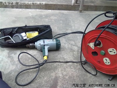

所有工具都是公家的......
工具篇

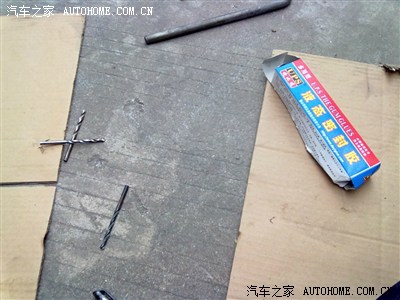

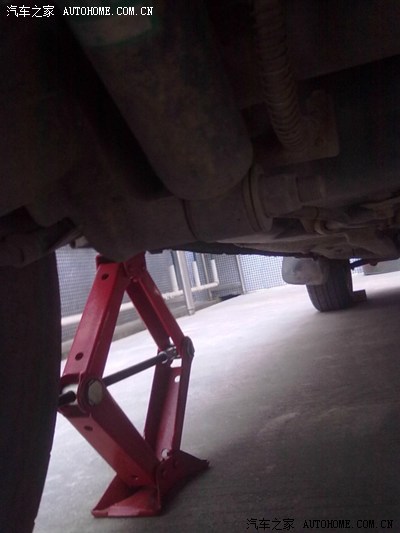

钻机:1台
钻头:5.2MM二个,,5.5一个.
千津顶...一个,,木板一块..

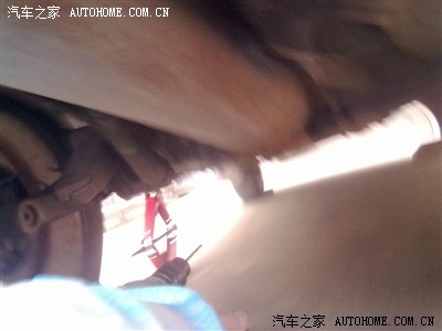

作业2小时,,,9:30-11:30
开工....
顶起来的位置篇>>>>
操作及完成篇:
左边...
右边

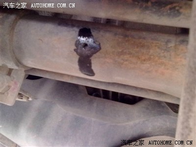

完了,,装好黄油嘴,,丝牙里面和边上图点密封胶..完事...
老班长,,,

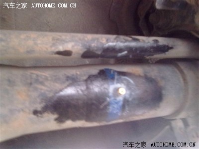

1..孔打通后,里面还是很光滑的,,,黄油打他一胶枪多,,(象玻璃胶一样的大小)反正打得从旁边和孔里面溢出来了.....应该差不多了..
2,,,这个地方有点溢黄油(打的时候从缝里面挤出来的..)))左边和右边....看下图(画圈位置....)...(班长)有问题吗?????

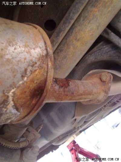

最后在来几张,,,,,底盘图........
四年半车了..........

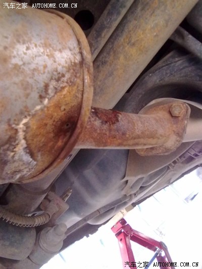

排气管这个掉儿开裂了,,,要换吗??????看下图(画圈处)问题大不大)
