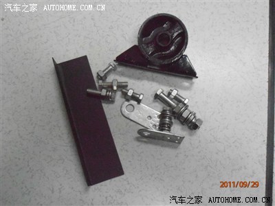

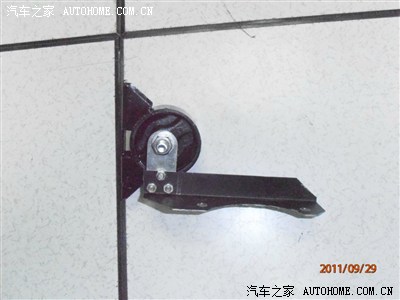

这是前些日子(十一前)自己买的零部件建材城买的,直角铁板(是泥瓦工用的阴阳角磨子,泥瓦工用的工具,但不是钢的 是铁片机器折弯)2元,门别2元,M10螺丝若干4元,共计8元,机脚是在网上订购的 加运费30元。

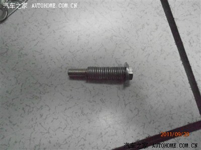

这是一条M14的螺栓,一条就够,穿在减震支架孔里的,由于那孔太大,我又缠了点铁丝。这样穿进去正好。

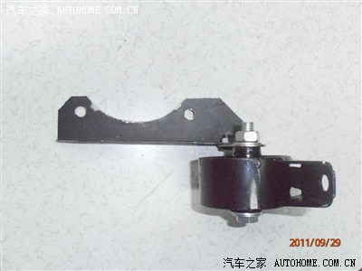

加工好那直角板,具体形状一个车一个样,我是先找个纸板,画出那个弧度,这个弧度是比较着龟牌汽车蜡的圆铁盒画的,先裁好这个弧度,然后去车上比划一下,用铅笔定位好上下俩孔再裁好外形尺寸,总之由繁入简,最后修成这么个形状。

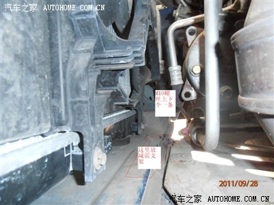

这是我车的情况,不是老款华普,我车07年6月出厂的,之前的不清楚,这个时间之后的应该都是这样的俩风扇,大水箱。

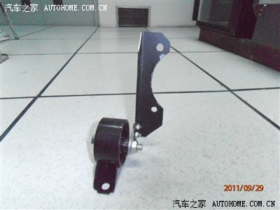

再来看看加工好的部件,装车只需要在车上打俩M10的孔,不费劲。

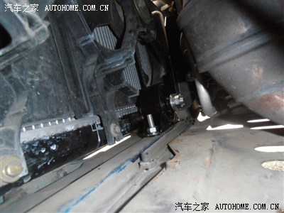

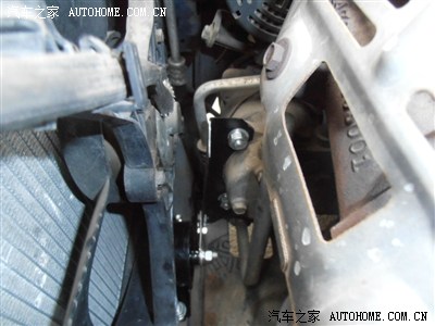

装车上了,过程简单,也就没拍照,看看安装好后的样子。风扇不碍事,还有一段距离那。
总结一下,这个是后装的支架,发动机静止情况下装的,因此对发动机的托举很有限,当然你要想让这点对发动机多些支撑力,那个大眼就得向上多打一些,考虑到前横梁的强度和空调压缩机的结构,我没这么做,这个后装的支架基本是不对静止状态下的发动机有任何方向上的力 ,它的唯一的目的就是限制了发动机出力的时候过大的摆动和空调压缩机工作时巨大的振动,这个低频的振动最讨厌。
改完后的感觉噪音有所收敛,低频振动基本杜绝,建议有条件的同学花点心思,真的不是太难搞,好了就介绍到这。在此感谢胡地迷沙兄弟的启发,有好的建议共同来分享。
