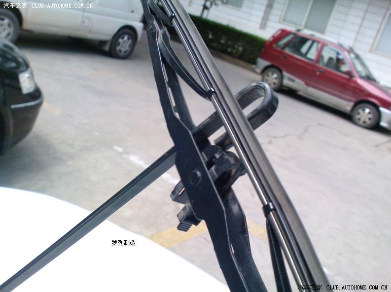

现在开始拆下原来的有骨雨刮,拆的时候要按住图上的卡子~~~~~~~~
按住卡子,把雨刮退出来~~~~~~
终于拿下来了~~~·

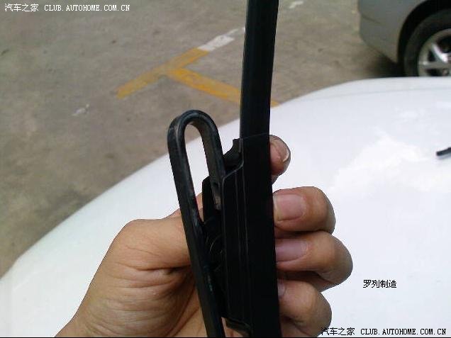

现在开始安装新雨刮,只要把支架卡到卡子里,用力一拉就好了~~~~~~~·
现在就OK了~~~~~~
