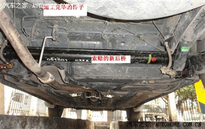

(1)对于后桥,我有切肤之痛。后桥扭力杆松动大半年没处伸冤,终于在本周二
在成都捷泰4S索赔了后桥总成。
(2)由于新换上的后桥是老款,自身不带黄油嘴。为了一劳永逸,从此不再为后桥
心烦,回到遂宁自家后,便一直盘算着加嘴儿加油。

(1)首先确定位置。
位置不一定要求严格,取个大概就行,据两端约10厘米也差不多的。
(2)位置确定后开始打洞。用5.2mm钻头。切忌要手稳、胆大、心细,管壁厚度
5mm,在将要钻透时手要稳,不要伤到里面的轴管。钻好洞后观察轴管,光亮
晶莹,没有污渍,可见里面出厂就没有加黄油。也证明要自己加油嘴的必要性。

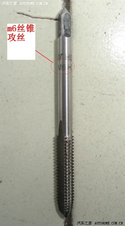

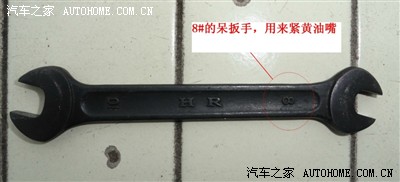

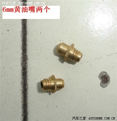

(3)当左右二洞打好之后,便开始锥丝。用m6*0.75锥丝,使用时用锥丝头插进
洞口用手将其稳住,另一只手用活动扳手顺时针用力拧,拧到拧不动时就可以了。
将油嘴拧上去看牢不牢。因为我作业环境恶劣,锥丝锥得不好,嘴儿拧上去基本
可以,不会掉,就行了。油嘴记得要6mm的。

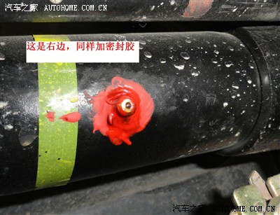

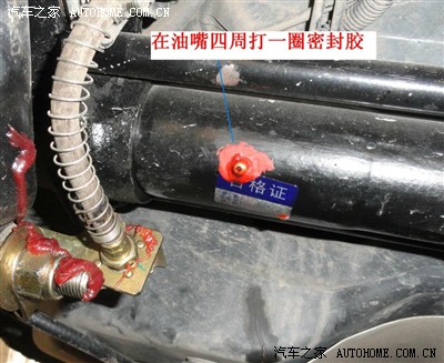

(5)找了一家有高压黄油枪的汽修店,跟老板表明意图。
用黄油枪的尖嘴,对准黄油嘴嘴中间的小孔,狂打,打了大约十秒钟,有黄油
从小孔及油嘴周边溢出,就可以了。大功告成!收费20元

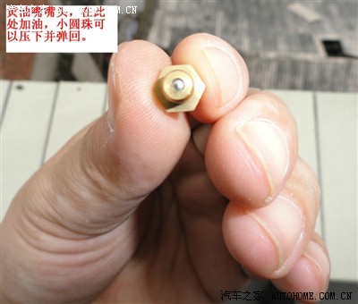

(1)打黄油时需要将油嘴取下来再打吗?
答:不需要。油嘴里有一颗小钢珠和弹簧,黄油在高压下会冲过钢珠的阻拦
进入壁管。当停止打油时钢珠会弹回来将小孔堵住,起到密封的作用。
(2)为什么打油时油会从油嘴四周溢出?
答:因为我锥丝锥得不好,油嘴拧上不是很牢固,黄油溢出是正常的。
