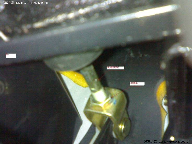

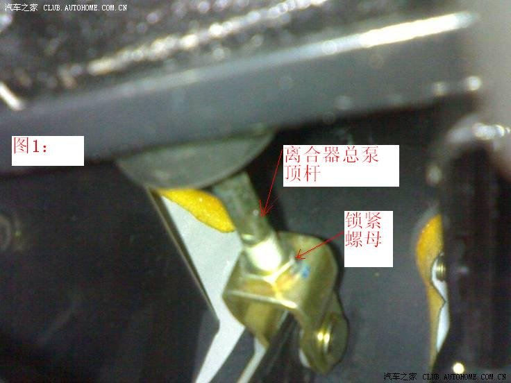

今天回来看还有空余时间就将我车的离合器调整一下(已行驶6000多KM了可以调了)。 具体调整方法见下边图和说明。 注:仅针对液压离合器版车型 华普车离合器出厂时一般都会高一点(这是厂方怕离合器分离不彻底而影响挂挡所致), 当使用一段时间后(约5000KM以上,因这时离合器的高度基本不会再变化多少)就可进行 自己调整了,调整步奏见图一和图二: 图一: 1,先松开锁紧螺母(反时针方向,可按要调整的高度多松几圈)。 2,将总泵顶杆顺时针调整几圈(离合器的高度会降低几CM)。 3,启动引擎试一下离合器的高度是否合适,要做到既能分离彻底(挡好挂)又尽可能的低 一些(离合器不容易打滑可以延长离合器片和离合器分离轴承的寿命)。一般来讲以踏板 抬起约5CM离合器开始结合为宜。 4,将松开锁紧螺母锁紧(正时针方向锁紧)。

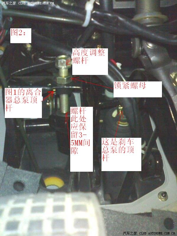

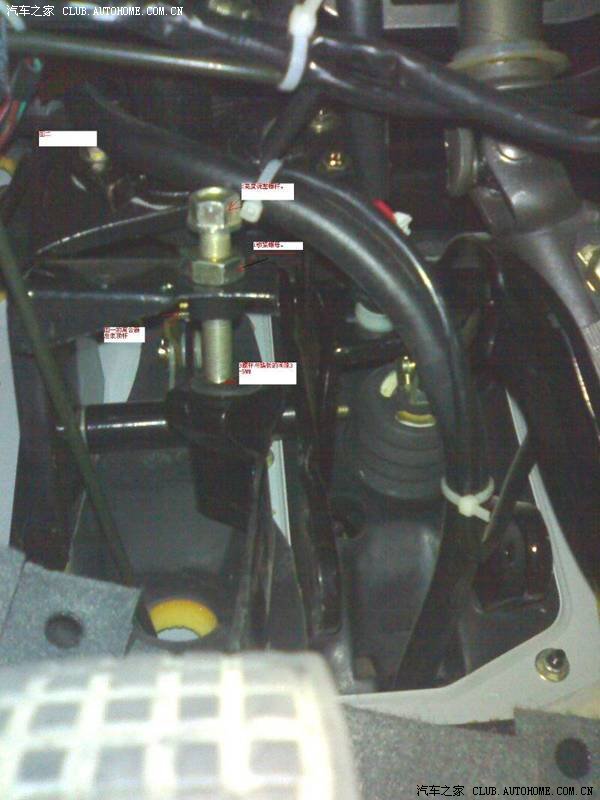

图二: 1,先松开锁紧螺母(反时针方向,可按要调整的高度多松几圈)。 2,将离合器踏板高度调整螺杆顺时针调整几圈(离合器的与它留几MM的间隙即可) 3,将松开锁紧螺母锁紧(正时针方向紧紧)。
离合器的高度调整完毕。 原图字太小再改大点

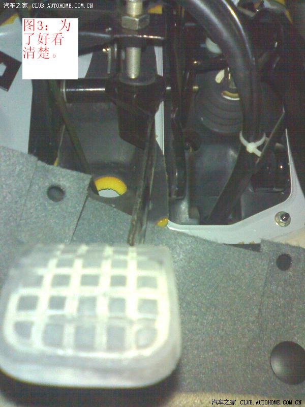

为了好看清位置再加一图,。原来没上传现在补上。
