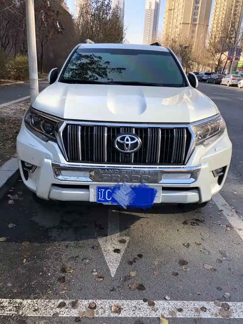

最近东北入冬了,有些道路湿滑需要挂四驱,但旋转四驱旋钮后,四驱指示灯一直在闪烁,之前都是挂上四驱后指示灯只是闪几下后变为长亮,但现在都是一直再闪,差不多闪半分钟才能变为长亮,闪烁期间如果转回两驱模式,指示灯仍然闪烁, 有车友出现过这类问题吗?怎么解决呢? 虽然四驱指示灯一直再闪,但挂上四驱模式后能立马感到方向盘变重,底盘传来嗡嗡声,跟成功挂上四驱模式后是一个样子,就是指示灯一直在闪。
