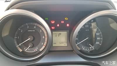

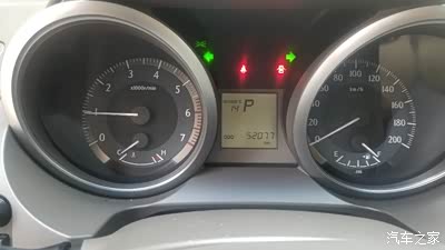

保养前里程数。

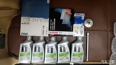

所有东西都是双11在某宝上买的![]()
都不贵。

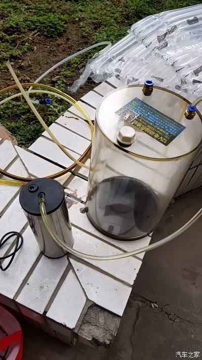

这是以前买的抽机油的真空泵,很实用也是某宝买的。

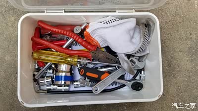

工具箱,里面好多工具没用过。
拆卸滤芯用的工具。

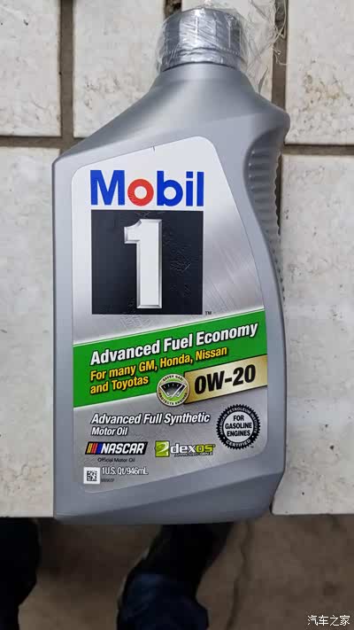

双11天猫国际买的进口油,不是很贵。

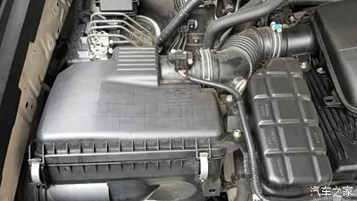

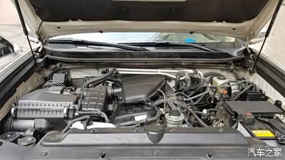

这是52000公里的发动机机舱。每次自己洗车都会简单擦一下。
先从简单的开始,打开卡子就能把旧空滤拿出来了。

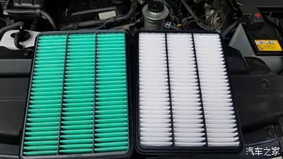

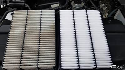

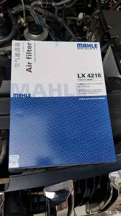

马勒的空滤。
左面原厂的,右面马勒的。(感觉不脏哦![]()
反面对比一下,就能看出来了。(其实不是很脏)

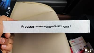

空滤,我用博士的!

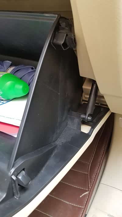

这个连接杆拆开就可以卸下来了。

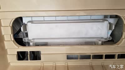

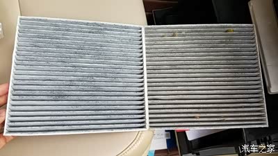

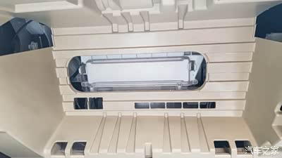

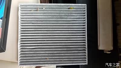

打开盖子就可以拿出空调滤芯了。
左边新的,右边旧的。(旧的也是我自己换的,4S换工时费太高)
这张就能看出过滤了不少脏东西。
上面标有方向。放进去就行。
装好后,擦了一下灰尘。在把抽屉装回去。

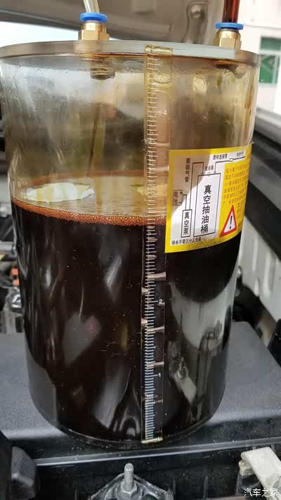

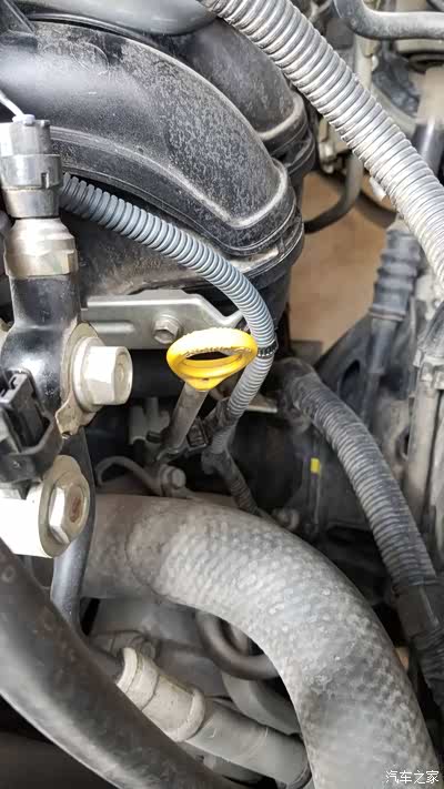

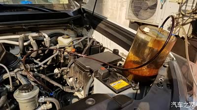

油尺拔出来准备抽旧机油。
抽油中,机油看见还是很脏。
因为抽油管短,只抽出来3升左右。

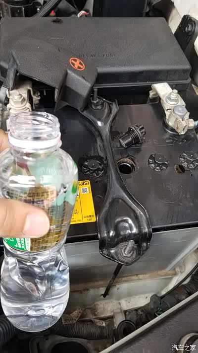

这是手套箱那瓶屈臣氏蒸馏水,上次检查说电瓶缺水。我买了瓶蒸馏水加点。

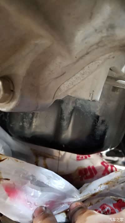

换机油必须得卸油底护板!!!我没有专业工具,费了好大劲。底下用塑料袋接的,空间太小了。

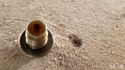

油底螺丝,就是没找到垫片。4S店没给我上???
幸亏我自己备了一个垫片![]()

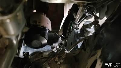

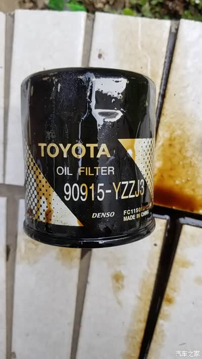

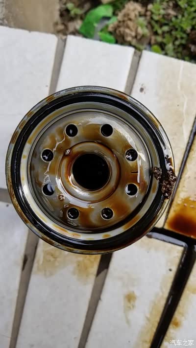

卸下的机油滤芯。卸的时候也是遇到空间小的问题。只能用那个帽式工具+扳手一点点卸的。
旧滤芯型号,朋友们可以照型号买![]()
换上去新的马勒滤芯,这里要记住把新机油给机油滤芯倒进去一些。

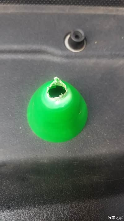

蒸馏水瓶盖做得漏斗,很好用。

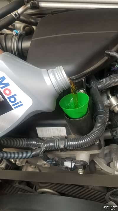

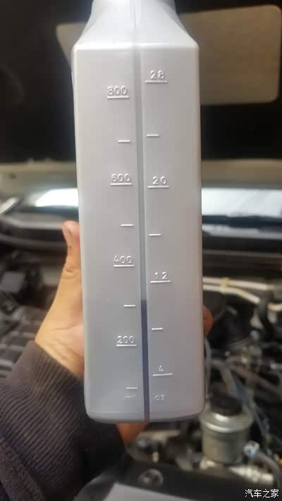

加入新机油![]()
加上给新机油滤芯倒的机油和给发动机加的一共4.7升左右。

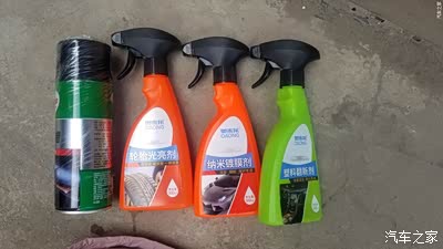

一小部分“护肤品”。
全部“化妆品”都放在一起。
