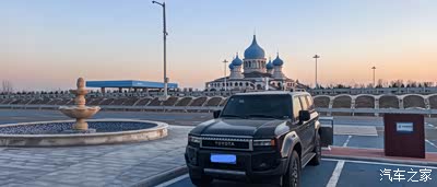

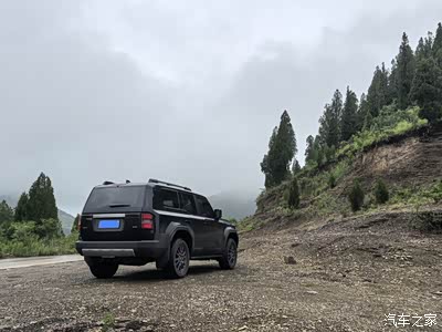

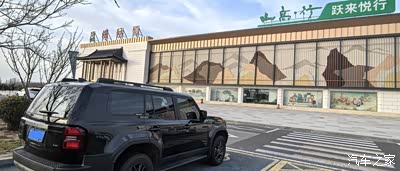

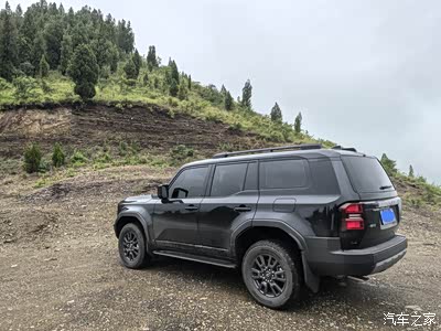

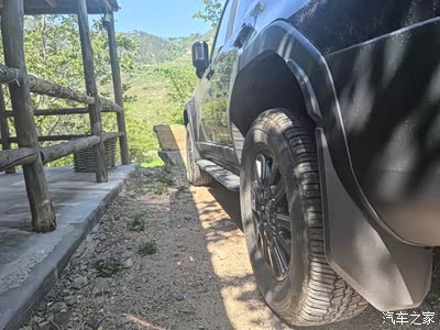

以下是一年来普拉多陪我们经过的一些地方,满满的回忆,更是对未来满满的憧憬。
