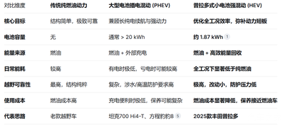

一、 技术路线对比:三种动力方案的十字路口
要理解普拉多的选择,首先需看清硬派越野车在电气化时代的三种主流技术方向及其核心矛盾。
普拉多选择了第三条路。其混动系统的目标并非实现数十公里的纯电行驶,而是作为一个高效的动力辅助与优化单元。这块1.87kWh的电池,其核心作用是作为发动机与电机之间的“缓冲池”和“充电宝”,通过瞬间的充放电,实现能量的高效利用。
