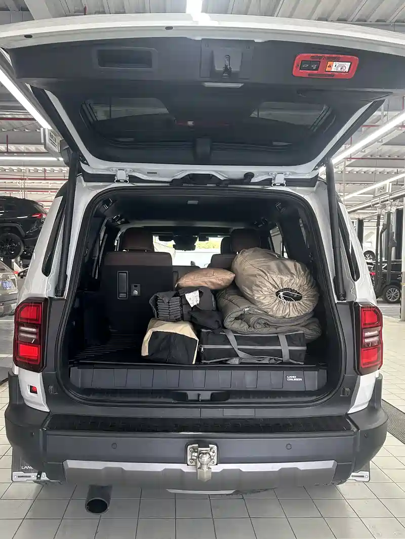

WX版,第一次要出远门,各种物品装车,前前后后忙了两三个小时。最后上车点火,电瓶没电了(隔天刚跑高速,电瓶满电状态),打不着车。只能找人救援,搭电启动。
马上进4S检查,我特意强调要查查有没有漏电情况,因为我加装了副油箱(有泵和控制开关)、行车记录仪、后尾门照明灯。师傅查下来电瓶好的,也没有漏电情况。师傅建议我随身携带搭电宝(我听他当时下单就买了)。
纳闷了,这许多年换过几辆车,这种出门搬物品装车不是一次两次了,从没有发生亏电情况。新款普拉多的电瓶这么容易电量耗尽?出门还能不能愉快地野个餐、露个营?
