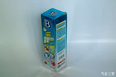

空调清洗剂的外观,售价25元左右

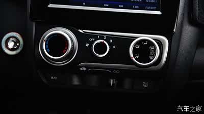

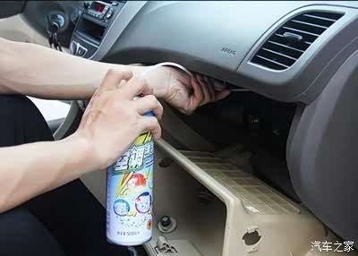

首先开所有的车窗,车子点火,空调调到外循环,风量二级
一般车子的手套箱里面,就是空调滤芯了
手套箱有限位的东西,拆就可以看到空调滤芯

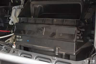

这个黑色的东西就是空调滤芯和下方的风箱了

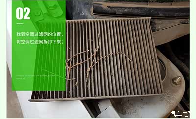

看到空调滤芯
有很多脏东西的铜条滤芯,该换了……

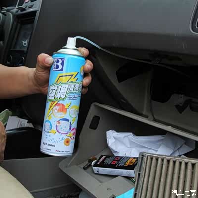

开始进清洗
喷进去就可以了。然后静置一会,让清洗进进行融化分解
直接喷完一半这样就可以了,剩下的留下次用
然后静置,开空调热风对管道进行烘干,完事装回滤芯就好。
