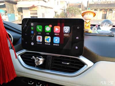

2018款530无损升级原厂哈曼功放燕飞利仕音响备胎低音炮和carplay

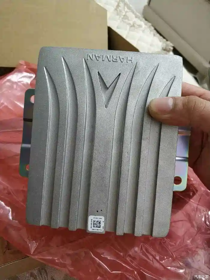

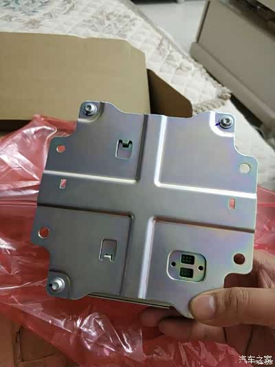

某鱼 开始找旗舰版的哈曼功放,已找到,还算有分量,做工用料可以的,但是大部份商家都不配插头,有些会配尾线,要回来接线,太麻烦,万一接错钱烧坏就亏大了。。。

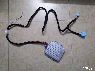

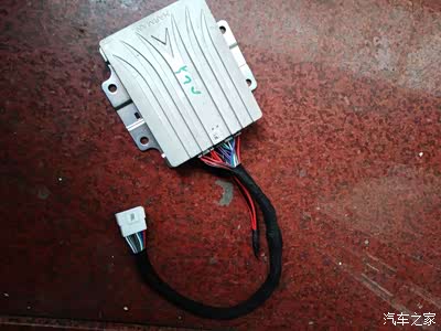

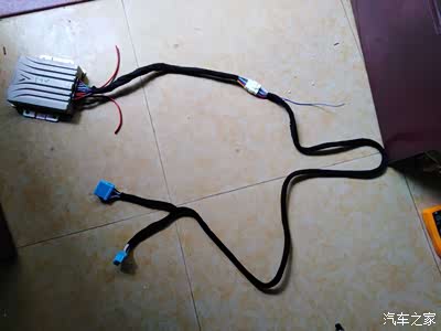

经过努力,找到这个原厂拆车功放,商家已经做好无损安装线,回来马上可以装,无损对接,省得自已接线的麻烦,省心省事,强力推荐。。
可以直接推低音喇叭,留有接线。。。直连低音炮。。

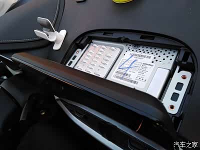

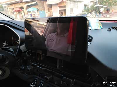

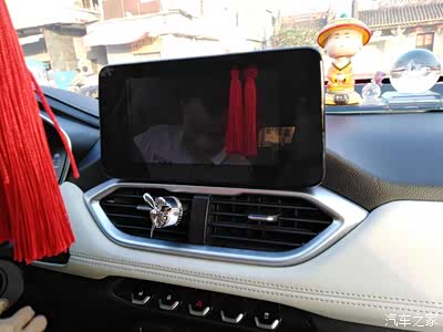

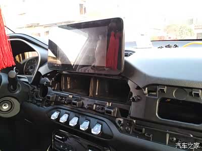

马上开拆了

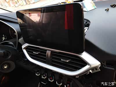

先把长面板拆了
再拆空调出风口。。

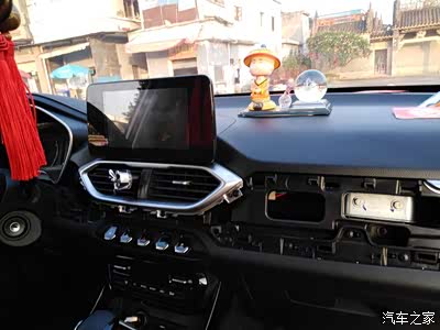

再拆顶盖。。。
再拆顶盖。。。
把四个螺丝拆了

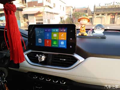

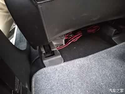

功放无损对接车机,可以放在前排两个座椅的下方。正副座都可以的,看自已喜欢。。

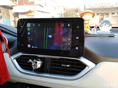

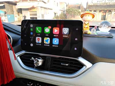

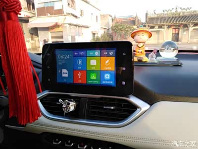

还原。。。开机试音。。。。

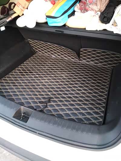

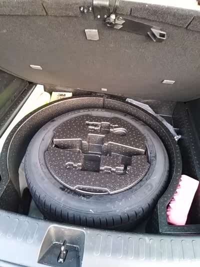

先把后备箱清理干净。。。
把原来的泡沫工具箱拿走

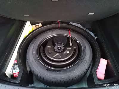

换上已经改好插头的低音炮。。。一个人做,走线不记得拍图了,走门边饰板,很简单。。。。
18款宝骏530豪华版,其实声音还算不错了,但发烧还要折腾的,后悔当时没有选旗舰版,直接燕飞利仕的音响就省的折腾了,不过也好,自己动手涂乐呵吧。有时间把四门的隔音也做的,但是最好不要买原厂拆车喇叭,因为,新的才卖130,拆车也卖130。。。我有更好的选择。。加了低音炮以后,细节更到位,听感很不错,值得购买
