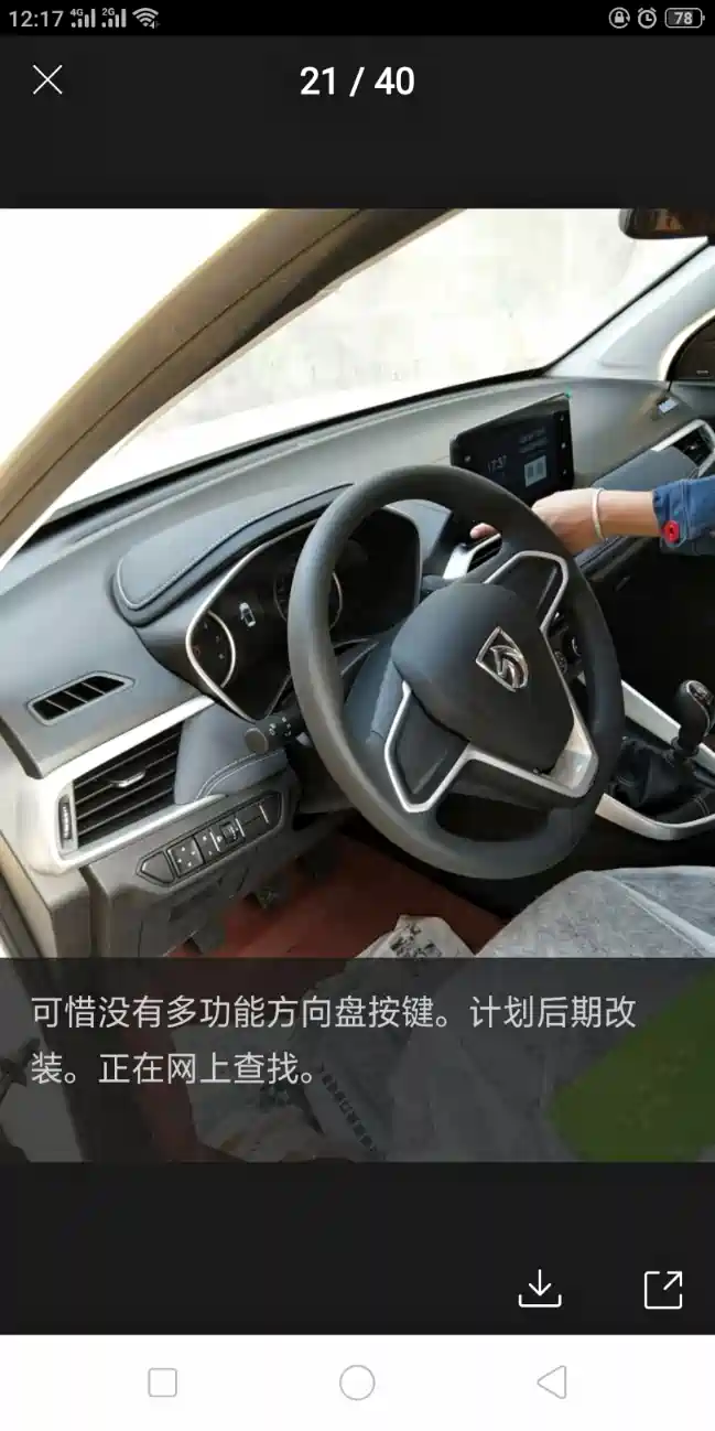

我的大宝骏买回来大半年时间了。一直看着光秃秃的方向盘。早就想改多功能按键了。一直没有空闲。。早前只买了按键。装上去好看。现在买了游丝。今天开始再次折腾。
