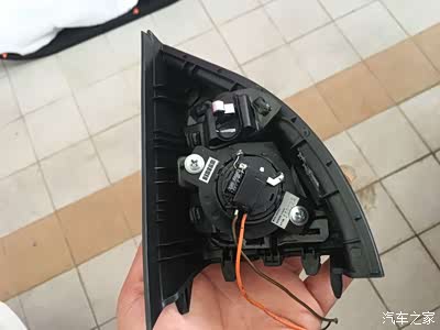

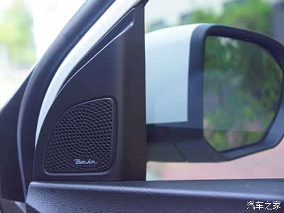

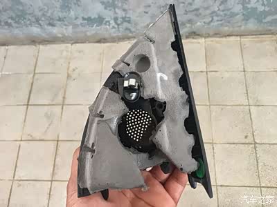

这个就是高音球的位置,
手动舒适型和手动精英型,两款车型,
里面是空空的,减配了喇叭。
不过我自己打开看了一下,里面还是有预留安装的孔位。
手动舒适型和手动精英型,两款车型,
里面是空空的,减配了喇叭。

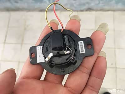

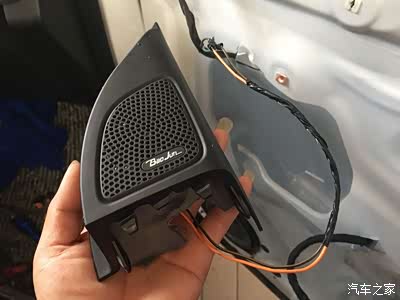

购买的原车高音喇叭,
如果你想无损安装就必须选择这种。
安装也方便快捷,又省心不少。
如果你想无损安装就必须选择这种。
安装也方便快捷,又省心不少。
安装之前先把两个喇叭的两条线各焊接上去,
因为找不到那种可以直接插的插头,
所以只能这样。
因为找不到那种可以直接插的插头,
所以只能这样。
打开这个三角板让你们看下,
喇叭孔,螺丝孔,都有预留。
买的这种原车喇叭,直接锁上就OK,简单。
喇叭孔,螺丝孔,都有预留。
固定上两个螺丝,完美吻合。
这样左右两边的喇叭就完成了。
这样左右两边的喇叭就完成了。

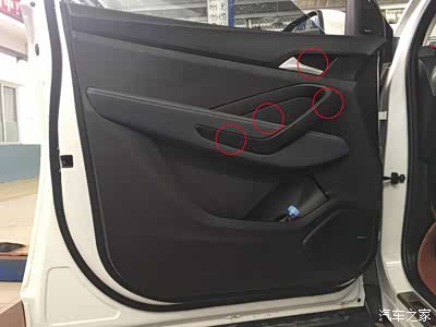

下面开始拆门板,
图中标识的是四个螺丝分别的位置,
门板四周边缘只是卡扣。
图中标识的是四个螺丝分别的位置,
门板四周边缘只是卡扣。

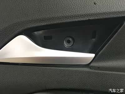

撬开开门门把手位置里面的面板,
其中一个螺丝隐藏在这里。
其中一个螺丝隐藏在这里。

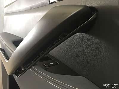

接下来最难的就是这个车门扶手了,
得撬开外面这层饰板,里面有两个螺丝,
这里都是卡扣,而且非常的难搞,非常紧。
得撬开外面这层饰板,里面有两个螺丝,
这里都是卡扣,而且非常的难搞,非常紧。
为了不伤害太大,
尽量细心,小心翼翼的。
从末端开始撬开,拿手电筒照明。
对准卡扣的位置撬哈,不然卡扣会断,
这是我得到的经验,因为我撬坏了两个
尽量细心,小心翼翼的。
从末端开始撬开,拿手电筒照明。
对准卡扣的位置撬哈,不然卡扣会断,
这是我得到的经验,因为我撬坏了两个

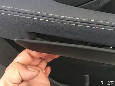

其实撬开到这个的效果就行,
只要能够得着螺丝就好,不需要完全脱落,
这样也比较快,拆第二个门就是这样操作。
只要能够得着螺丝就好,不需要完全脱落,
这样也比较快,拆第二个门就是这样操作。
这里有两颗螺丝,拆下来,
然后门板四周是卡扣,用毛巾套上一字螺丝刀沿着边缘撬。
毛巾的作用主要是减少划伤,减少撬伤。
毛巾的作用主要是减少划伤,减少撬伤。
拆第一个扶手饰板的时候没经验,
撬坏了两个牙,心疼,
一首凉凉送给我自己。
撬坏了两个牙,心疼,
一首凉凉送给我自己。
索性坏的都是中间的卡扣,
对于重新安装上去以后并不影响稳固。
对于重新安装上去以后并不影响稳固。

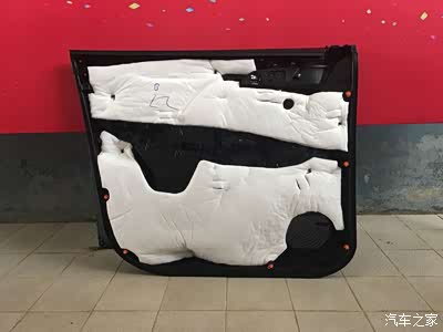

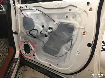

拆下门板后,能看到上面还有一层吸音棉。
但是,这种简易的卡上去的,基本没什么效果。

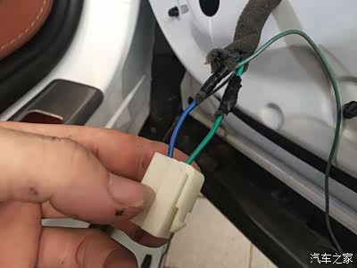

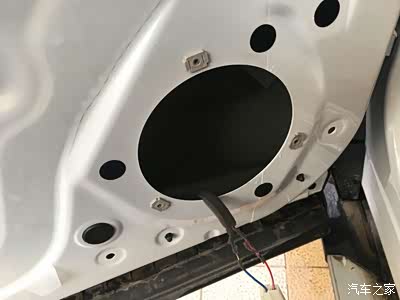

现在需要拆下底下的这个大喇叭,
并引线出来,接上面的高音球。
并引线出来,接上面的高音球。
拆下的效果图,
上面的小红圈是走线的孔。
上面的小红圈是走线的孔。
原车的喇叭槽没有做任何的止震处理。
接线,这个操作就不用废话多说了。
然后需要打开车电源,试听高音喇叭是否正常,和音质效果。
这样就安装完成了。
这样就安装完成了。
