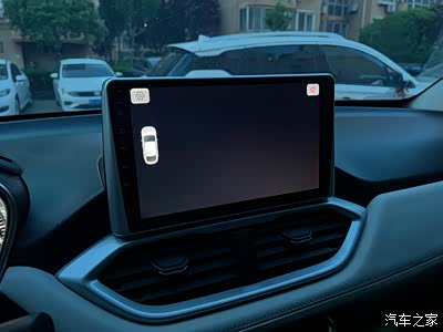

最近开车倒车,车机影像直接给我整emo了!每次挂倒挡,屏幕直接黑成一块砖,非得等个十几秒才能勉强显示图像。最离谱的是,点一下左上角设置按钮,图像居然能诈尸加载出来——这车机是成精了,非得让我手动点它才干活?

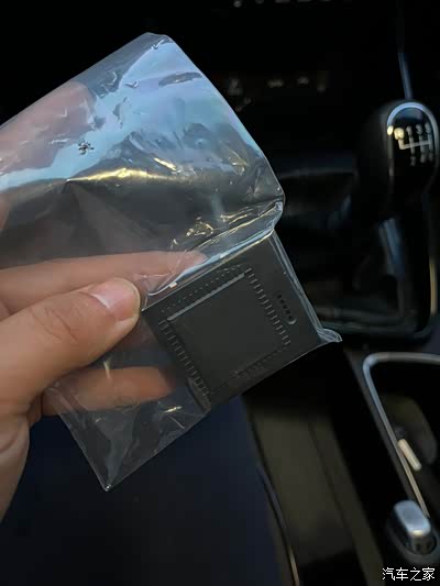

小区停车那叫一个噩梦,路窄得跟迷宫似的,倒车全靠摄像头续命。结果这影像一卡一卡的,倒车全凭感觉,这车机是去年自己网上买的,1000多块,刚过一年质保就掉链子,厂家客服一句可能是协议盒坏了,直接让我自费买零件。行吧,40块钱包邮,死马当活马医,下单!

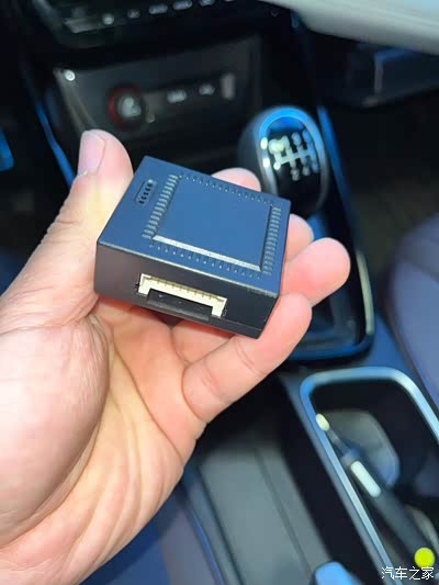

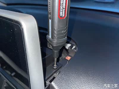

收到协议盒当天,我拎着螺丝刀就冲上车。因为自己拆过两次,知道中控得拆一大堆螺丝。

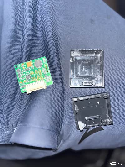

他这个协议盒就里边就是一些电子元件,跟一个控制芯片

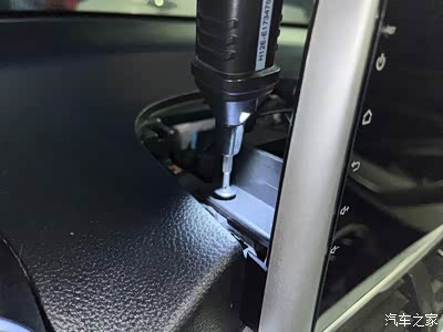

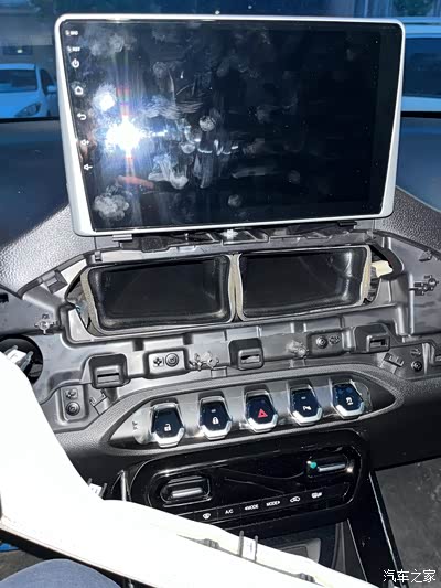

先拆开这个白色的装饰吧,才能露出来螺丝

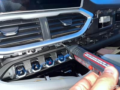

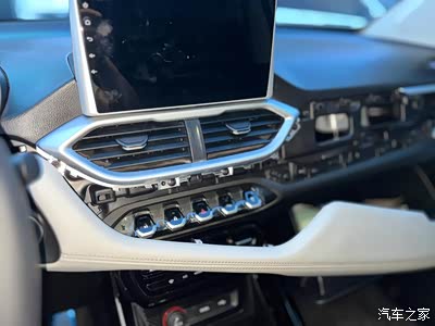

先拆出风口上的螺丝,把这个教程之前也做过了,所以说就不再描述了

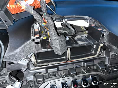

顶上的还有螺丝

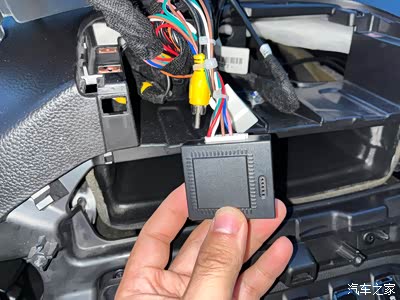

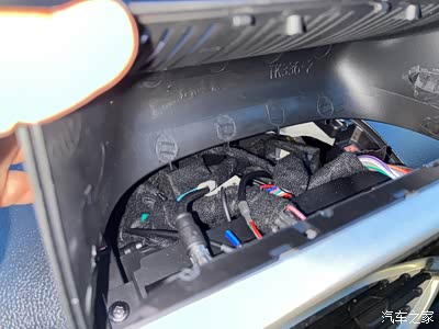

之前为了防震防静音,我把线缠得跟粽子似的,现在全得拆下来。最崩溃的是,协议盒也被我缠了一圈胶布,拆的时候差点把线扯断。站的的时候比较好弄一些,拆的时候真是得慢一点
协议盒连着好几根线,插头卡得死紧,用点力才拔下来。

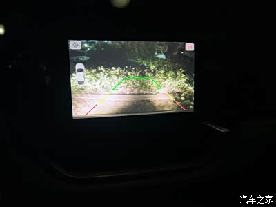

上完新的协议盒之后,先得做个验证,得通个电看一下这个效果到底行不行?
之前得等十几秒,现在3秒左右就能显示图像,虽然还是卡,但至少不用等得抓狂。
应该是哪些小元件失效了?
