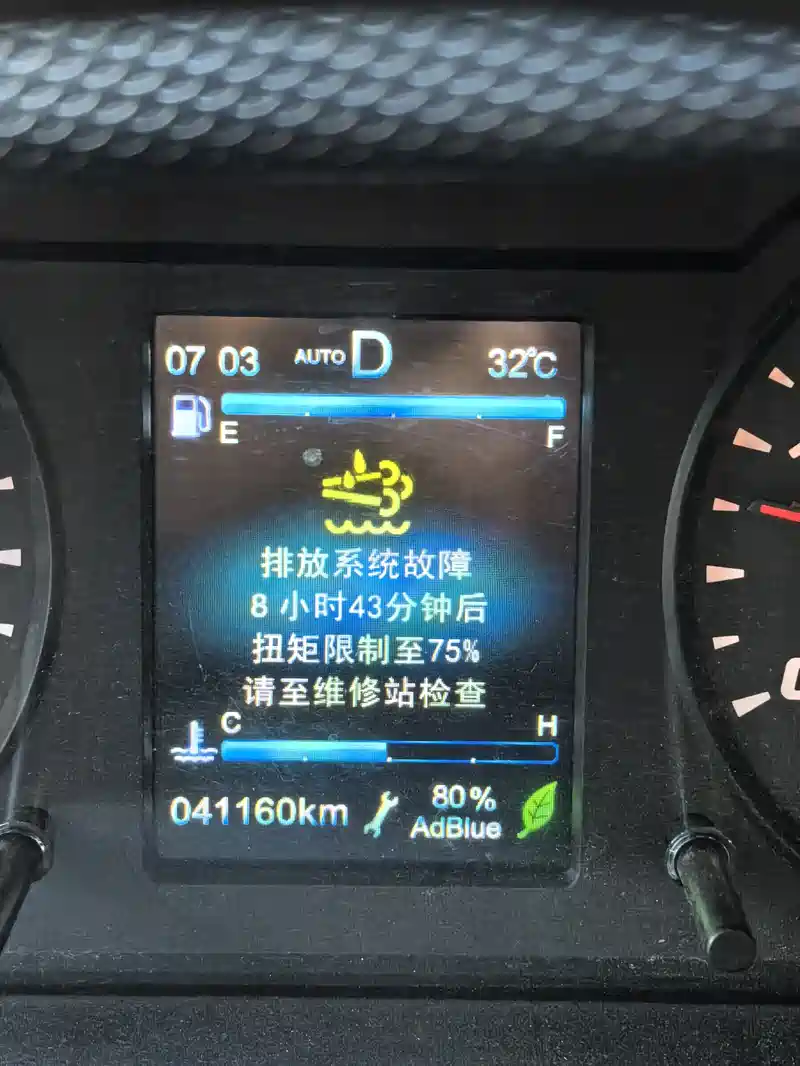

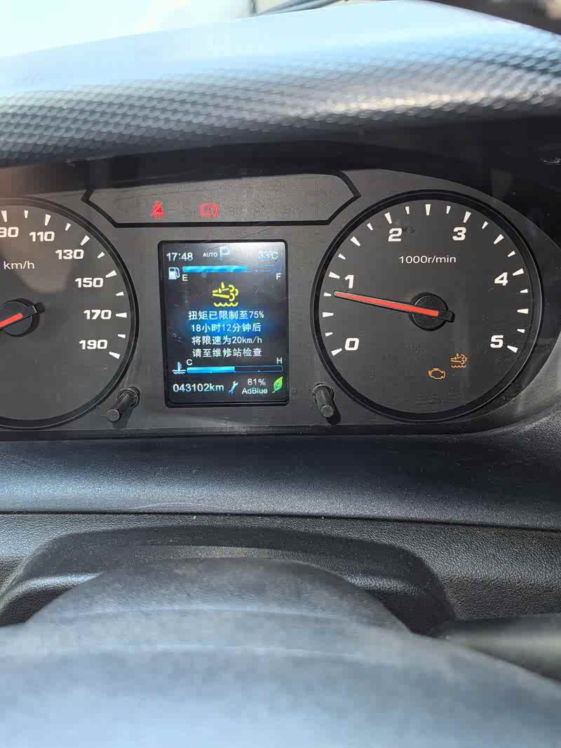

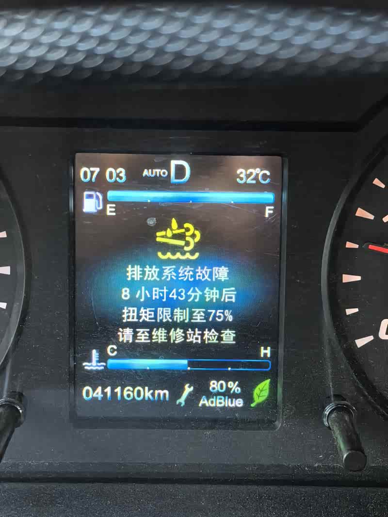

短轴低顶欧胜 不是去修车就是在修车的路上怎么办 这个是制造工艺出现问题 消费者的权益怎么得到保障

城外跑,这种问题就会少很多。长期市区使用,燃烧不充分比较容易堵。还有就是柴油要加国六标准的,中石油中石化比较靠谱

我的短低3.0欧盛跑了7万公里,90%高速,出现过两次,请维修点用电脑刷了就好了

现在国六柴油车都不敢买了,家用就更不敢买了。平时用的少,排气都没到热的温度就到终点了,后处理堵安逸

一般来讲是因为长期低速市区行驶造成的,强制再生就可以解决掉,如果为解决就要烧一下了。我单位就是依维柯我天天开没这毛病
