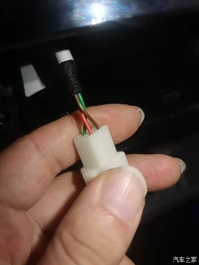

车子到手有段时间了,行车记录仪还没安装,在网上找了好久,选了一款记录仪,限高防撞一体的机器,该款机器可以插点烟器,也可插USB口,但是欧胜中控储物盒后面预留了etc的插头,所以我准备在这里取电
红线常电,棕色接地,绿色信号线
买记录仪前,跟卖家做过沟通给我多发了一个记录仪的接线模块,可接保险盒
自己只需安装一个匹配的插头,就可以无损对接
通电就位
由于该ETC插头属于常电,所以停车熄火后想要记录仪断电则要拔掉USB插头
