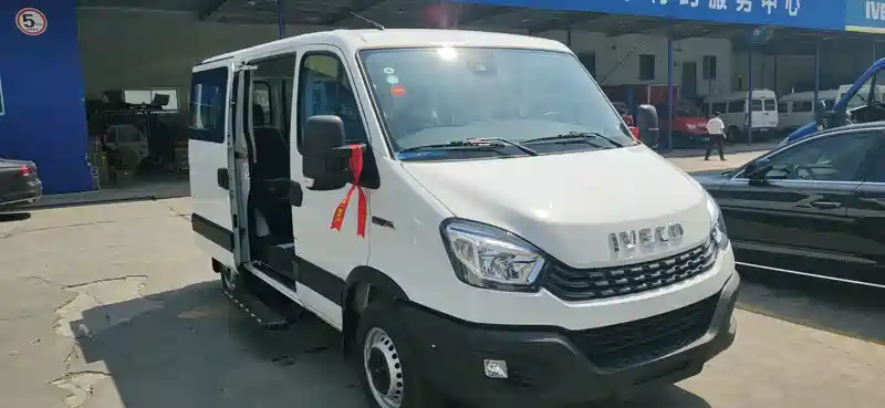

让大家看看我们保定的大服务站
