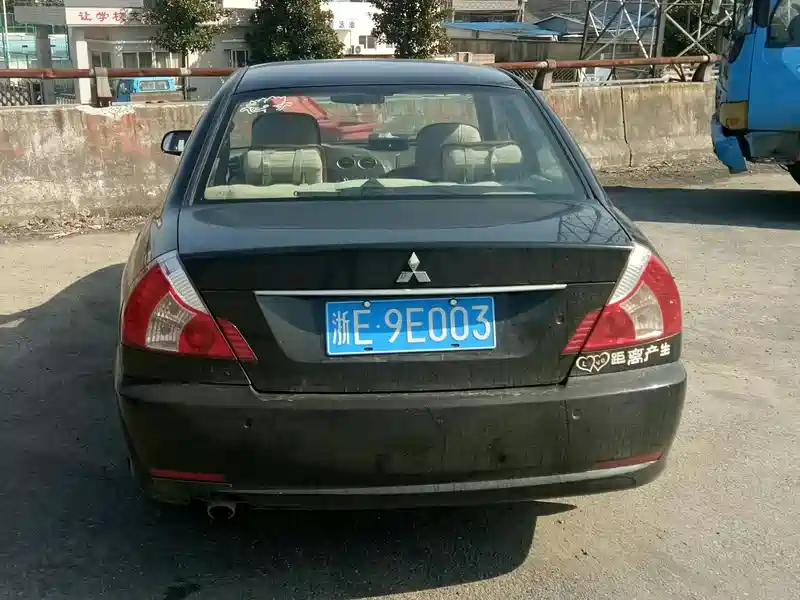

我最喜欢黑瑟的屁股,大爱,我不喜欢现在车子的设计,太复杂了,还是简单耐看。
牌照不挡了,有空来浙江湖州德清玩
