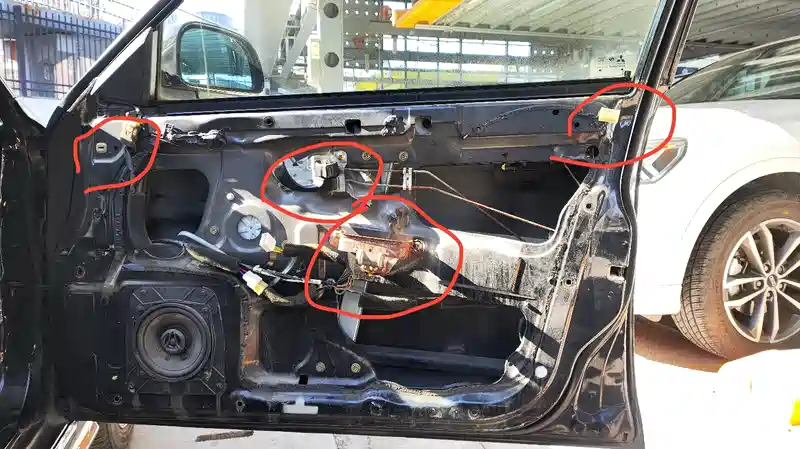

有一天我接人,突然说门拉不开了,我一用力,门把手就断了…断了……
先看一下饰板拆卸之后的样子。图中圈出的三个地方有螺丝,拧下之后用撬棒或者螺丝刀把门板撬开就可以了
需要注意的是,无论是更换玻璃升降机还是门把手,都需要把玻璃升到最高。对于玻璃升降器的更换,网上已经有很多教程,我就放张图算了
