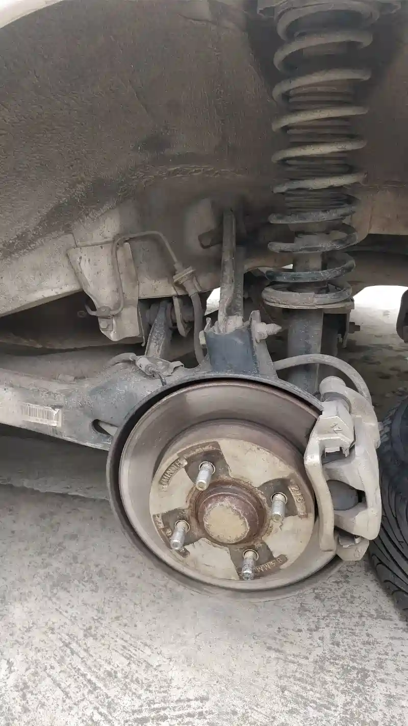

左后轮附近过减速带异响,一直找不到原因,尝试更换减震器总成。
操作要点:用千斤顶顶起后轮放入保安支架,拆除红圈内四颗螺丝,分别是下臂两颗螺丝,避震器顶部两个螺丝螺母。把下臂往下压,把旧避震器从上端取出来。安装新避震器时,先拧紧避震器顶部两个螺丝,再用千斤顶顶起下臂,直到可以将下臂螺丝穿入并拧紧。
总结:
更换避震器后异响还在。
一段时间后,在更换刹车片时发现刹车分泵的一颗导销螺丝丢失了,异响就来源于此。
