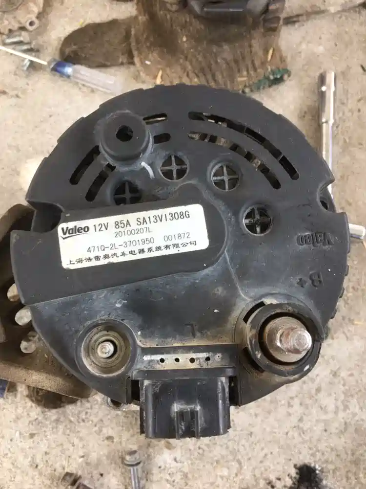

机仓传出“沙沙”声,把发动的声音掩盖了,检查是发电机轴承发出的声音,买的二手蓝瑟,据前车主介绍他用水冲洗过机舱。在此奉劝大家不要这样做,因为会容易导致各种生锈、异响、电路故障。这样跟泡水车有什么区别呢?
其实拆发电机也不难,过程就不多说了,图片不分先后随便拍的,发帖纯粹为论坛增加人气。
分解要用到7号和8号的小套筒。
碳刷总成
后轴承拿出来了
前面旧轴承
后面旧轴承
碳刷可以单独换的
新轴承
转子的铜套还能用
先装好转子再装碳刷。
