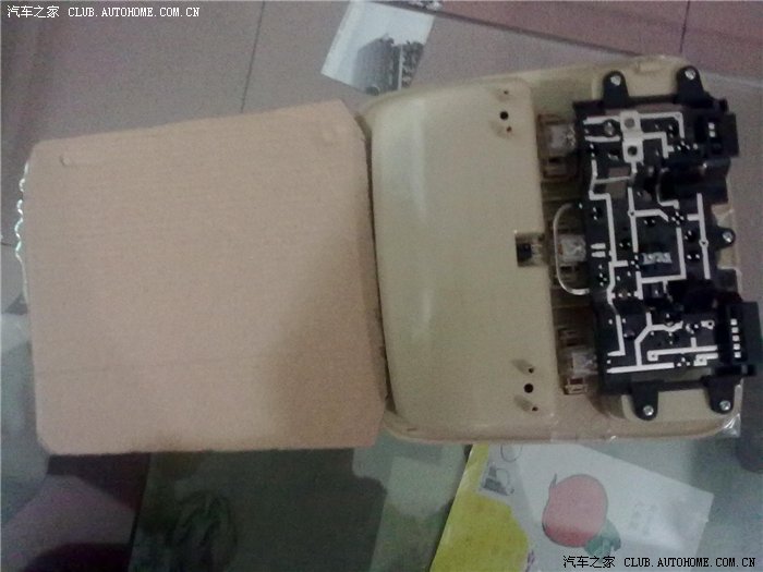

晚上顶的阅读灯快递回来了!(包邮150)
拆开一看,还挺精致的
背面,顺便用纸块自己苗一个摸出来好在车顶上“钻洞”

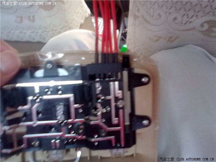

想搞得精致点,所以出去叫了人家旱好几根线!旱得很好!他也不收我钱!
(其实,有用的线只有三个,5个头的,从左边数,1.2.3条线有用的,分别“+极、Door线、—极”)

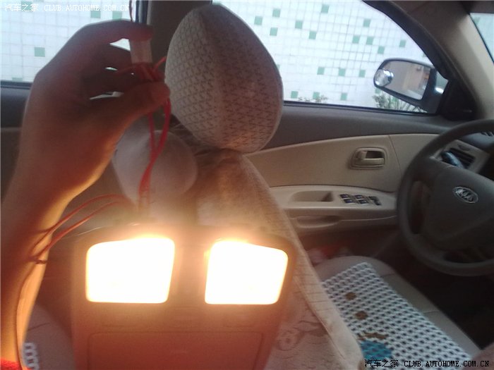

开始拆后阅读灯!

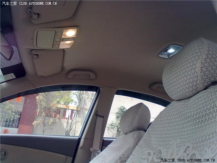

拆了,先试试能否亮先!很好,一接就顺利啦!亮啦!

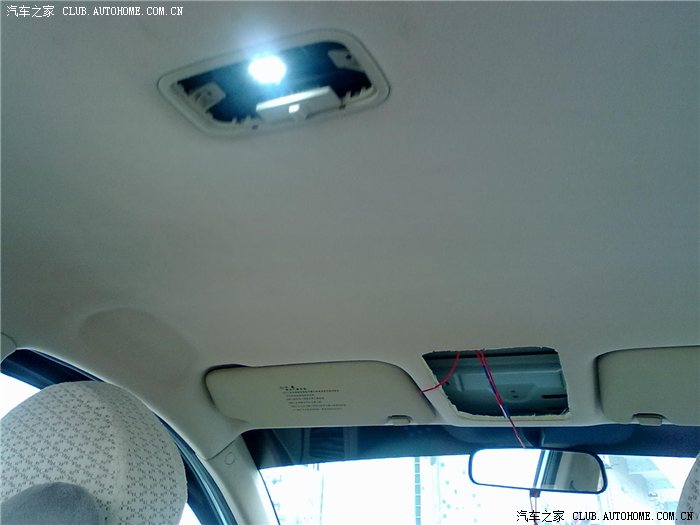

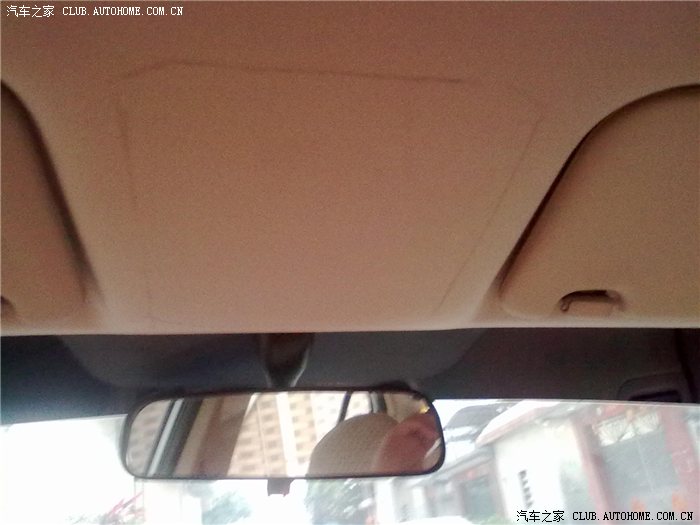

好啦。那就开始搞前面的位置啦!“按一开始搞的模型用铅笔画线”
粗心大意啊,把手割伤了!大家要注意奥!
也快天黑了,就明天再搞吧!
一早起来,收到了陈文龙发来的汽车之家贴!很兴奋!

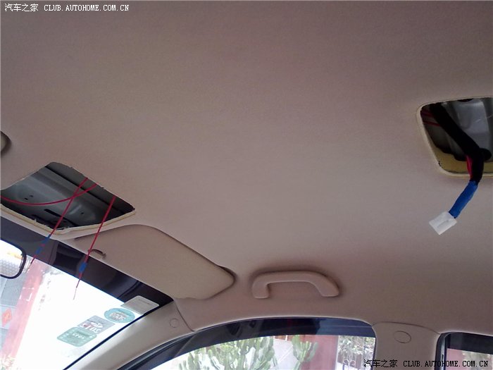

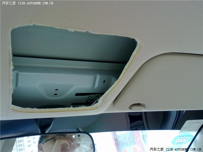

慢慢来,慢慢割!终于割好了!
在研究怎样固定阅读灯!(最后在阅读灯后转一个孔,用螺丝固定如图在下面的螺丝孔)
接线(后阅读灯有3个线红、黑、蓝------分别代表  +极、—极、Door线)
接线完成,准备拉到前面!
拉好了!

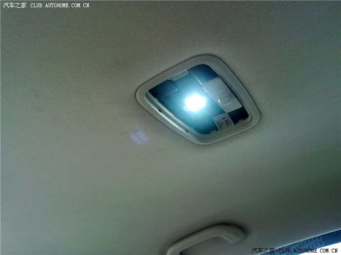

装好后阅读灯!OK!线拉好,灯也亮!不用理后阅读灯了!

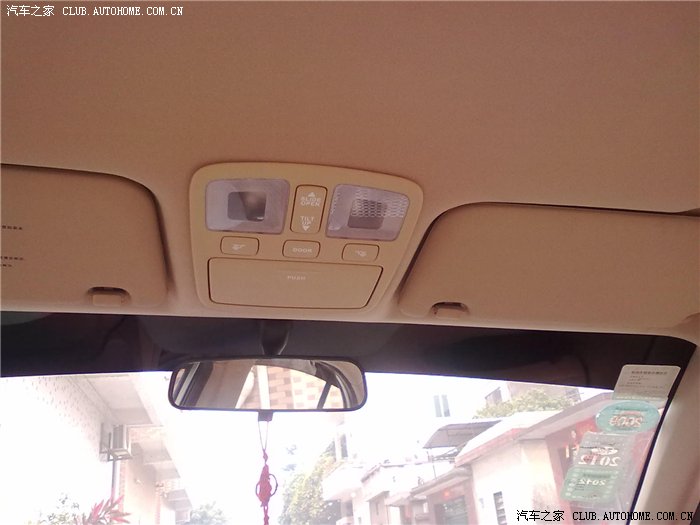

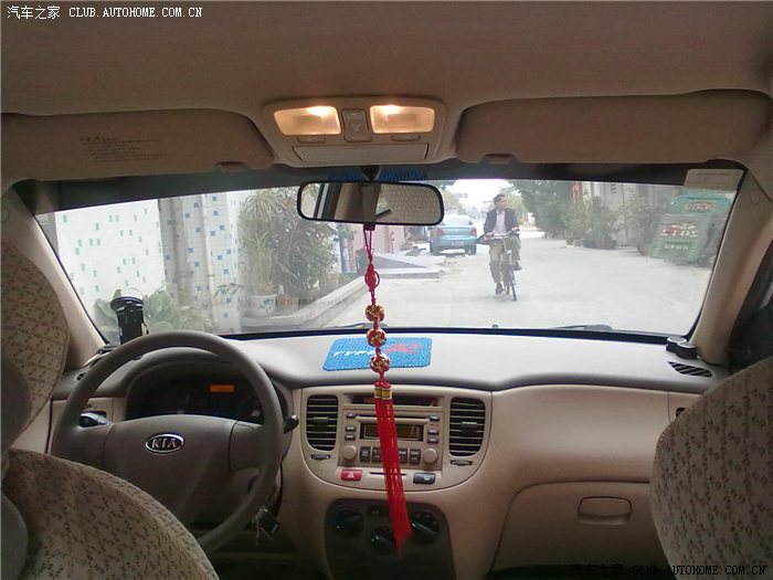

然后帮前面的线接到,分别接到  (+极、Door线、—极)
割车顶时搞得很脏,用吸尘机吸一下!

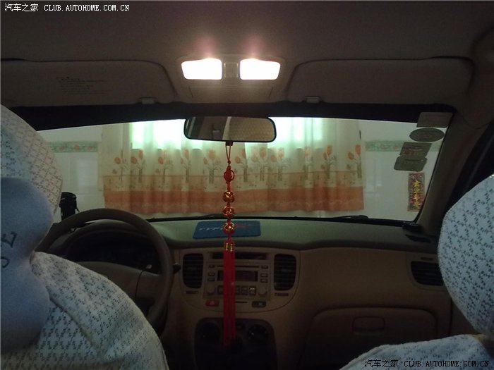

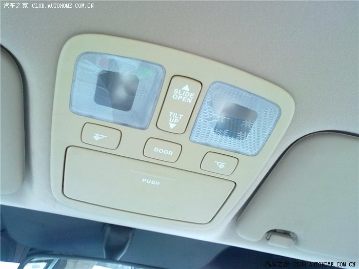

OK!搞掂!但前面的阅读灯有少少不合!但不影响美观的!哈哈

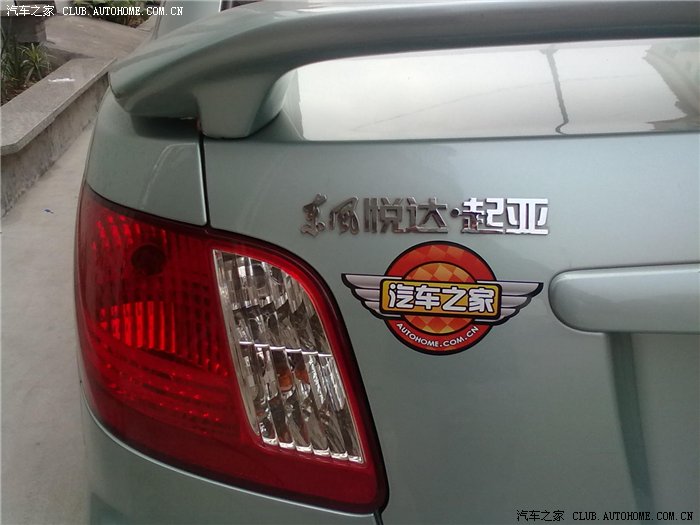

最后贴上“汽车之家”
OK!可以使用啦!哈哈
完毕!!哈哈!多谢支持!
