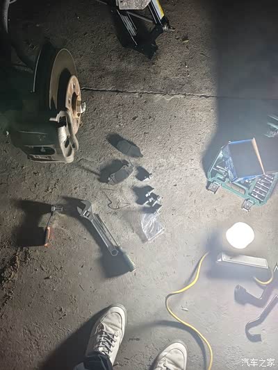

工具与材料准备
· 工具:千斤顶、轮胎扳手、开口扳手、活塞顶出工具、扭矩扳手。

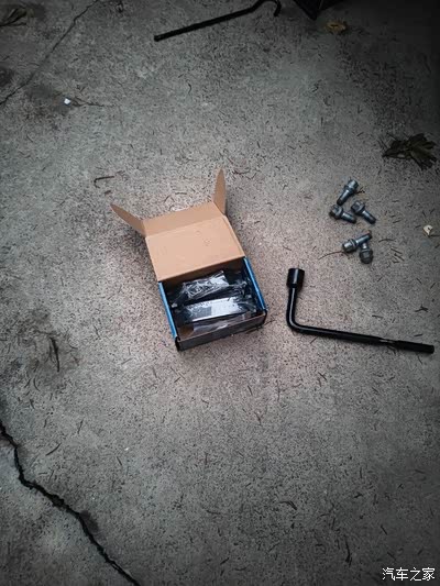

· 材料:适配刹车片

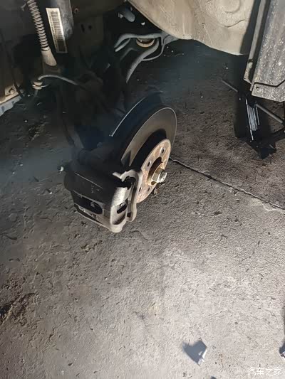

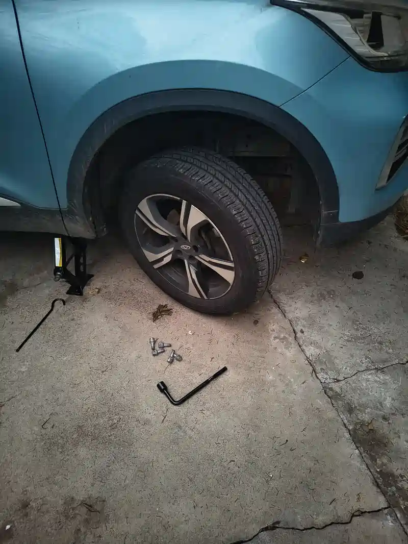

1. 车辆支撑
o 用千斤顶升起车辆,确保车轮离地并稳固支撑。
2. 拆卸轮胎
o 松开轮胎螺母,取下轮胎以暴露刹车系统。

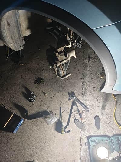

3. 拆卸刹车卡钳
o 拧下导杆螺栓,用工具顶出活塞(需先打开刹车泵盖以防油液喷出)。
4. 更换刹车片
o 取下旧刹车片,清洁刹车盘后安装新刹车片,注意回位弹簧方向。
5. 调整与复位
o 用专用工具调整活塞回位,拧紧导杆螺栓至规定扭矩(21.6-31.4N·m)。

· 选择适配刹车片避免劣质产品影响制动性能。
