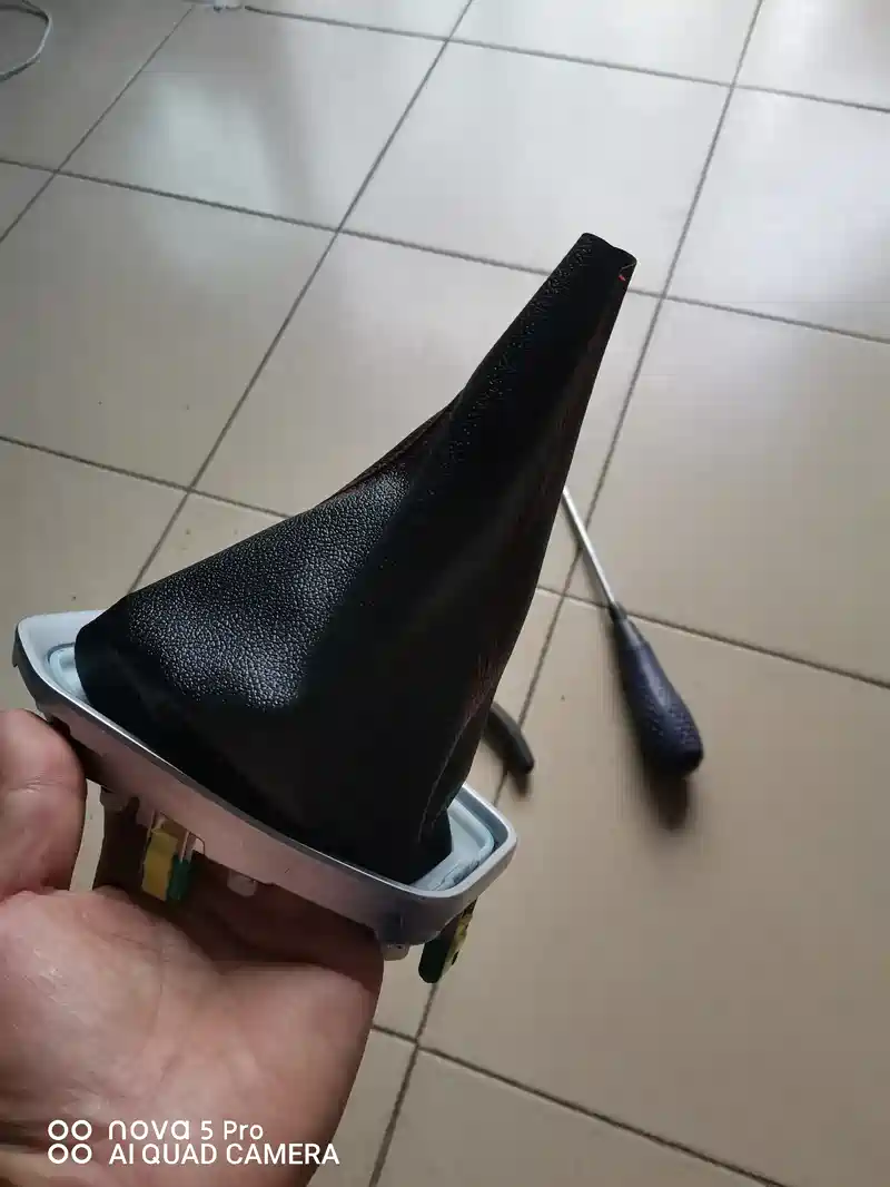

荐 更换5x的档把皮套
as6rzd
0浏览 · 2025-09-14 08:34· 发布于江西

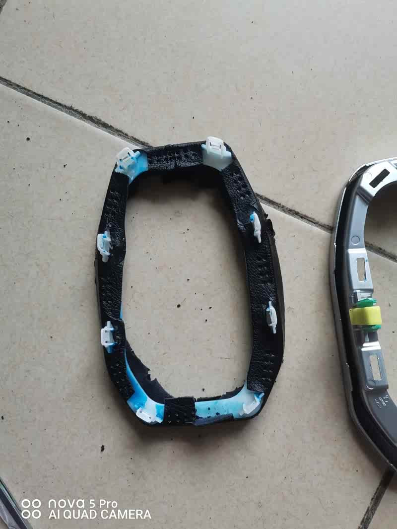

准备工具:一字螺丝刀(或者是塑料的),小尖嘴钳。①用螺丝刀撬开档板(撬的方向往档把处用力,不能用蛮力,要轻点,阴柔之力,因为它是塑料卡扣的易断)②把旧的档把皮套拆下来,先用小尖嘴钳把塑料卡扣个个松开,一共8个,松到最后一个塑料卡扣即可打开。③拆旧皮套,换新皮套,想皮套紧点就要用胶水粘着④拆档把把头,挂空档,用力向上拨即可拆开。不要扭,用力点拨,可以用蛮力。⑤注意档把把头处,冠状沟处厂家是用丝铁丝来绑皮套的,拆开装上新皮套。⑥安装完毕

4S店都是直接爆力,提着挡把头硬拨出来的,下面的大壳都拉脱扣了。
