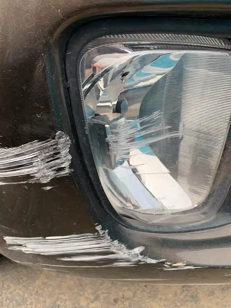

开了三年多第一次刮蹭,又让我萌生改前辅助,有人说改个360不香吗?我只改装喜欢的物品。

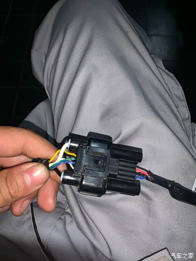

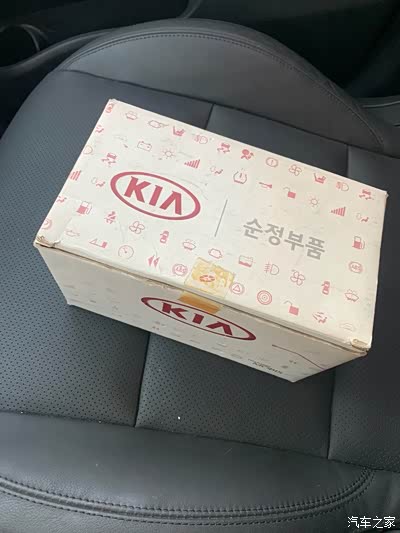

老马家买的原装插头
原车雷达按键开关

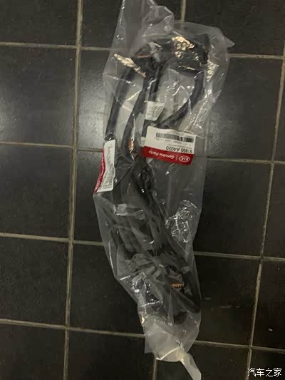

原装雷达开关线束

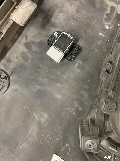

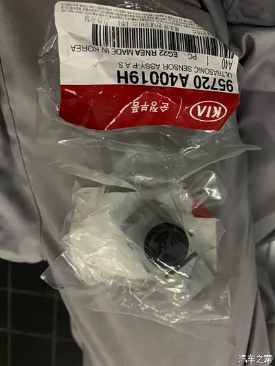

原装雷达

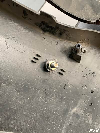

打孔工具
开好的孔

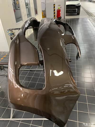

前杠喷漆

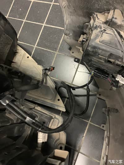

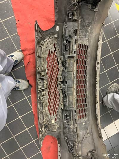

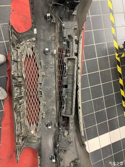

原装泡沫上带的有装原装雷达线束的孔
雷达底座烙铁焊接
全部焊接好

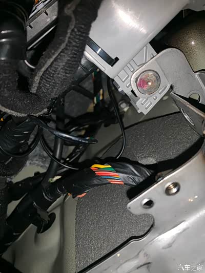

BCM打铁线等安装位置
主驾的内部走线用的阻燃管和线
卡子卡住雷达信号线前后线通用
雷达电源供电
前面走的线
打铁线

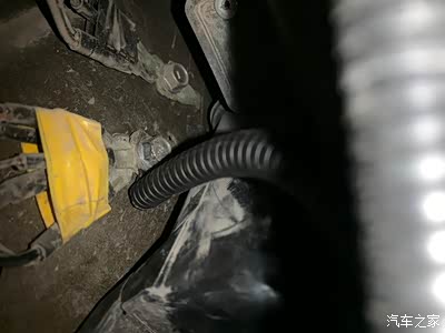

发动机走线位置,我走的线非常规范,
