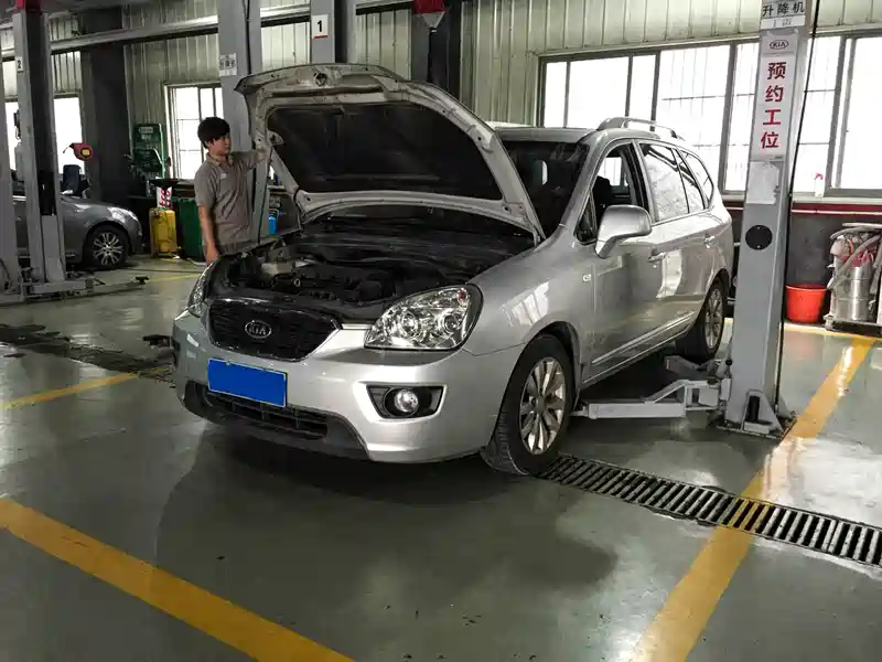

买老佳乐已经有些年头了,如今这辆车已经给我老爸开了,主要代代步,偶尔拉拉货,自己已经在今年购入新车,但是佳乐陪着我度过了人生中全力奋斗的一段路,可谓有着深厚的感情,15W公里,说多不多说少不少,当然一路上有着不少磕磕绊绊,但是老伙伴始终没有出大问题,只是发动机噪音比原来大了一点,油耗略有上升。
留个念,现在路上开的老佳乐也不多了吧?

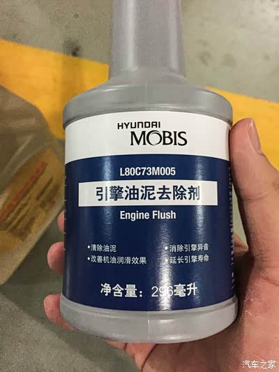

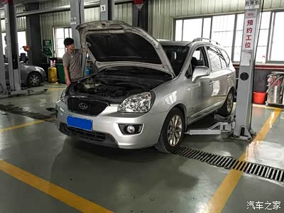

由于发动机状况还算稳定,也没有烧机油的情况出现,4S店建议做一次发动机清洗就行,看看效果。

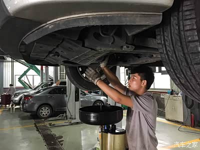

这是开出的药方,摩比斯引擎油泥去除剂,在换机油前加入,怠速运行了一刻钟然后放掉,属于保守疗法,适合我这种病不重的。

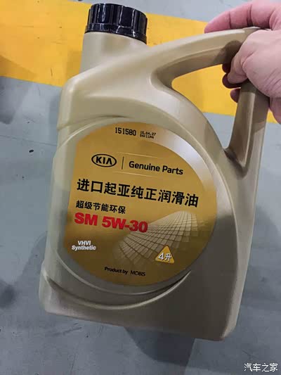

一直以来老佳乐都在用这款机油,价廉物美,5000公里一换,没出过毛病

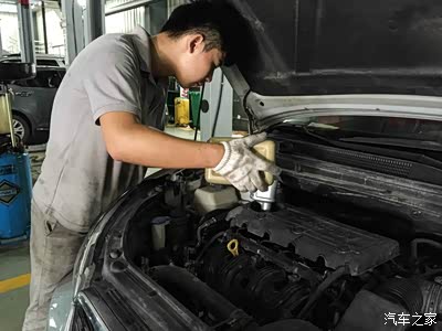

开仓放油,放出的油那个黑呀,陈年老泥估计都下来了吧
新油灌入,希望能有一定效果

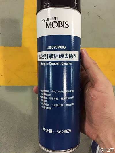

顺便清洗了下节气门,反正都整了,就整的全面一点
摩比斯积碳去除剂,好大一瓶的说,稍稍一喷,再一擦,一圈黑的油泥和积碳就下来了

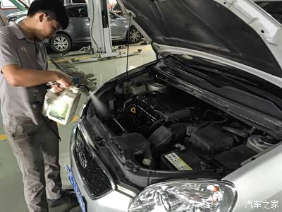

光去看技工操作了,没怎么拍
光去看技工操作了,没怎么拍
结束之后又怠速了10分钟,然后进行机舱清洗
谈下效果吧,整套做下来之后,还是有一定感觉的,首先怠速就回到正常范围了,这应该和清洗节气门有关,然后油门的响应速度要比原来给力一点点,每次换新油都会顺滑一点,但这次更加明显,这样我觉得就可以了,定期的保养好过拆机维修,不是吗?老伙计,还得继续这么坚挺下去,家里还有好多货等着你拉呢!
