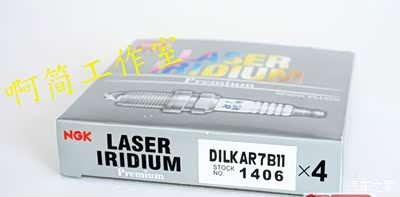

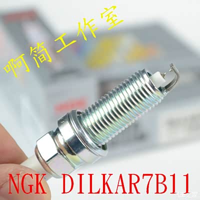

为了提高低速输出功率,更换终极型号: NGK DILKAR7B11 1406双铱铂金火花塞。
效果明显,强烈建议更换起步提速提升明显,市区内停停走走省油经济。
这是对针竞技火花塞,点火力量更大,油门响应更快,双对尖0.4电极。

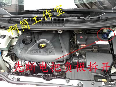

先断电池负极线,避免产生故障码。

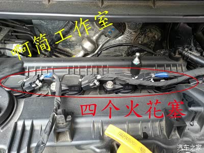

四个火花塞安装的地方。

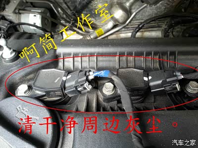

清理干净周边灰尘,免的灰尘掉进出造成机械损坏。

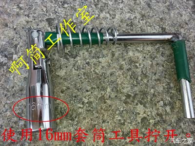

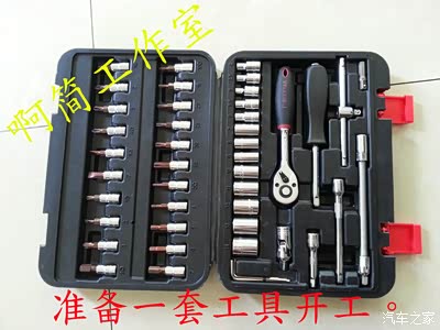

准备套实用工具。

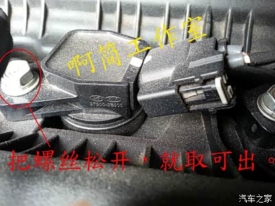

用力把螺丝松开。

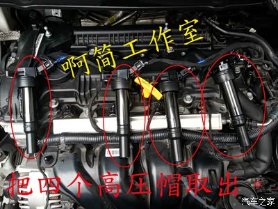

把四条高压帽取出,擦干净。

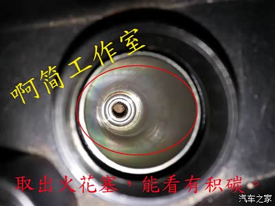

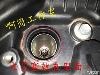

清晰看到火花塞安装位置。
实用16MM套筒工具拧开。
这个洞挺深的。

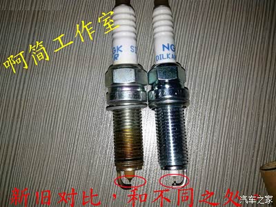

原车NGK SILZKR7B11火花塞,热值7,间距1.1。螺口14mm火花塞。
最强的双铱金火花塞,也是目前原车提高动力却还降低油耗的逆天神器。
新旧火花塞对比。真的有点不同。

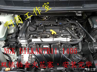

终极型号: NGK DILKAR7B11 1406双铱铂金火花塞,马上安装回去。用手拿着套筒拧到拧不动,再用扭力横杆拧半圈即可。切勿过多!
安装完毕,试车果然有惊喜!!!!
小头,单极,双铱金火花塞,1406热值7度。中心电极间隙1.1MM,螺丝直径12MM,六角对边14MM,螺牙标准长度26.5MM 。寿命10万公里。
