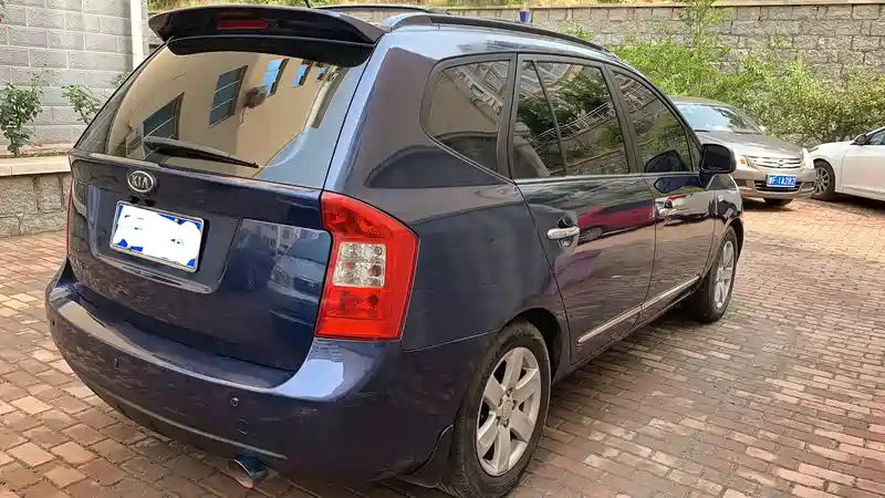

原来不知道还有这样一辆车,看到了后十分喜欢,当即拿下。

尾灯,及车标,都是原车的。
尾喉,原来就是这样?
改了鲨鱼鳍天线。另外闲鱼上淘了两根行李架横杆,原车的卡扣坏了,这样就能装上我的行李箱了。

改鲨鱼鳍天线
淘宝买的,改这个是为了我后期加行李箱用的,原来的太高,会妨碍行李箱。
很简单。两个螺丝搞定。
整天效果。
侧面效果。关键是颜色完全合适,我买的颜色叫月亮蓝,商家说的,没想到就是这个颜色。
