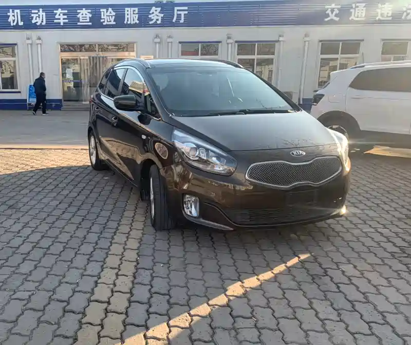

2021年12月初买了一台银河棕2016年12月的二手新佳乐。看好了几点:7座、进口、全景天窗、油耗能接受。
先直接上效果图吧!
