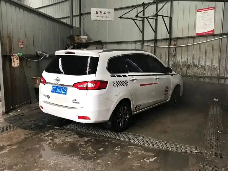

先把车洗干净,平时太忙了,这些小事以后估计很难有时间去做了。
